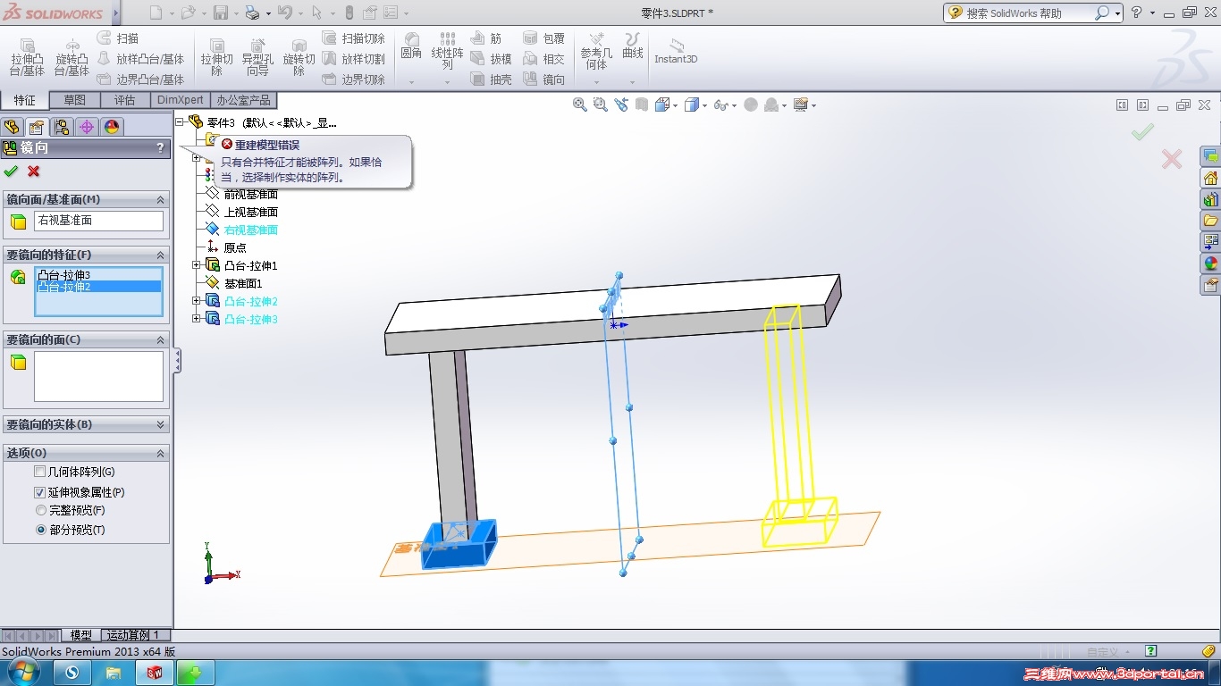

我平行平面上做的特征为什么不能镜像,有什么办法解决吗?
' o8 V: h: {" G/ x2013版的SOLIDWORKS.

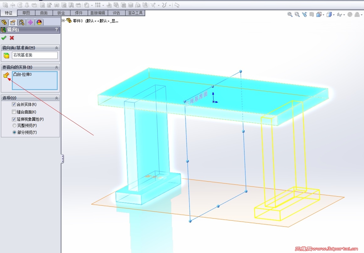

发表于 2013-5-31 20:26:36 | 显示全部楼层 来自: 中国浙江宁波
chenjun520601 + 3 应助
发表于 2013-5-31 20:48:21 | 显示全部楼层 来自: 中国浙江杭州
没有合并的原因,多尝试下
 楼主| 发表于 2013-5-31 21:16:38 | 显示全部楼层 来自: 中国北京
2楼的兄弟,我的界面怎么和你不一样啊。何况光凸台-拉伸3,也不全啊!
 楼主| 发表于 2013-5-31 21:18:53 | 显示全部楼层 来自: 中国北京
怎么把特征转化为实体啊?
 楼主| 发表于 2013-5-31 21:21:09 | 显示全部楼层 来自: 中国北京
哦,找到了,在下面!
发表于 2013-5-31 21:45:47 | 显示全部楼层 来自: 中国广东东莞
一般用特征不行就有几何实体就可能镜像了
发表于 2013-6-1 09:40:25 | 显示全部楼层 来自: 中国福建厦门
xuweimymy 发表于 2013-5-31 21:16 static/image/common/back.gif
4 q! m0 r. J2 `. I4 X1 v) j- y2楼的兄弟,我的界面怎么和你不一样啊。何况光凸台-拉伸3,也不全啊!
: \7 }2 H$ _3 v: |7 h& L二楼的特征界面是选择了实体镜像,然后完成之后再编辑的界面,你的是还没完成编辑的,也就是开始要编辑的界面;选择特征镜像有前提的,就是你这个特征所在的不能是个独立的实体,如果是个独立实体就不能进行特征镜像,要用实体镜像

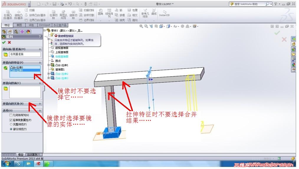

发表于 2013-6-2 07:48:56 | 显示全部楼层 来自: 中国广东东莞
xuweimymy 发表于 2013-5-31 21:16 static/image/common/back.gif3 r8 m* l: Z7 N; J% f- \. ?5 ]7 @
# v+ c8 z* B* V
因为你的已经完成特征命令了... 这种无法改,  只能删了,在镜像  按2楼方法
发表于 2013-6-2 08:05:13 | 显示全部楼层 来自: 中国安徽蚌埠
你的版本13版,我打不开,就截个你的图片……
' Z' s6 _$ x: `9 j. _! @( {按图操作应该能解决……
chenjun520601 + 2 更详细一点儿

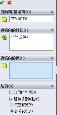

发表于 2013-6-2 09:10:26 | 显示全部楼层 来自: 中国山东德州
你没有做实体,不过没关系,特征就足够了,你把下面的几何体阵列勾选了就行
发表于 2013-6-2 10:05:15 | 显示全部楼层 来自: 中国天津
你的镜像实体在下面
 楼主| 发表于 2013-6-8 21:16:24 | 显示全部楼层 来自: 中国江苏南京
三种方法都试了,都可以/ D+ J; X% j% O5 {8 ~+ e
一是镜像是选择实体,不选特征& e* {3 X/ ~( y
二是拉伸不选合并结果,镜像是选特征也行
5 J) |- B, V* e# |三是镜像时几何体阵列勾选,镜像是选特征也行
5 B0 X9 U( _0 G4 }
. ~3 D: S$ }  m4 F2 I& P但只知道结果,不知道所以然,有哪位大神能解释一下吗?
