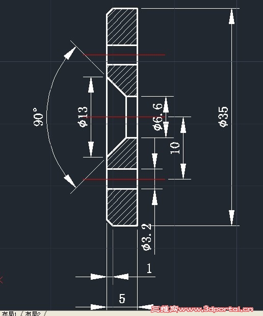

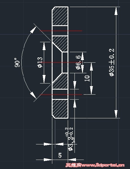

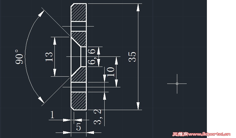

苦逼新手一个,开始学CAD.真是难啊,不是说学CAD难,苦逼的是没人指导,一个对别人来说简单的问题,全靠自己摸索,有时得很长时间。不废话说问题。* j9 [7 o4 N7 i; M- G5 D8 Q, [
其实就是一个简单标注问题。如图所示。符号6 }; H( E  k4 n6 C8 e
Φ是怎么打出来的还有 孔径之类的标注怎么标注6 M1 u2 K0 Q9 N' Y1 m, Z1 A$ c# M
求明示,详细,无有人指导的苦逼新手。

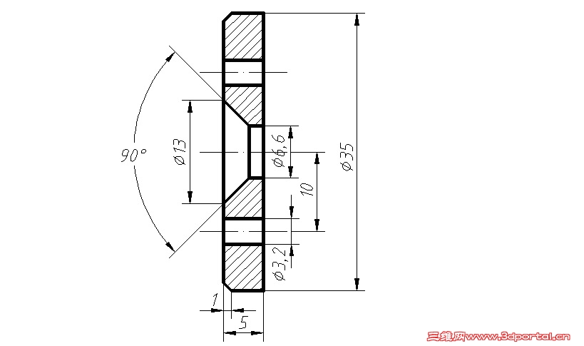

23145974加我,我也是自己学的,但是你说的这个我会,但我不会做动画,说起来还很麻烦。球球上和你说。

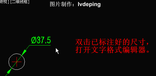

发表于 2013-6-1 06:07:10 | 显示全部楼层 来自: 加拿大
对标注文本进行修改,输入%%c<>,即可成为。还有正负号为%%p.角度为%%D.若为新版本,一输入以上字条能自动显示成相应的符号。希望能帮助您。

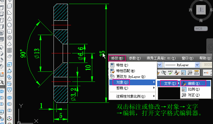

发表于 2013-6-1 09:31:45 | 显示全部楼层 来自: 中国江苏无锡
通用版CAD的标法,专业机械版CAD有一点区别,但这个方法也适用于机械版。" ?/ M7 D* k( M$ ~" e3 P
圆径标注:
* y4 m+ B: s& n" n4 B/ F6 x
, P- f( [: H* h% ^公差标注:+ m& g$ G8 g" y9 f( j# U
2005llnn + 5 应助
