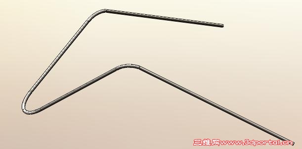

solidworks钣金展开挺好的。我想问一下各位有没有什么软件是可以计算展开圆的钢线产品的。如果可以分步展的就更好了。

把中心线做成组合曲线,查询其属性:长度。
