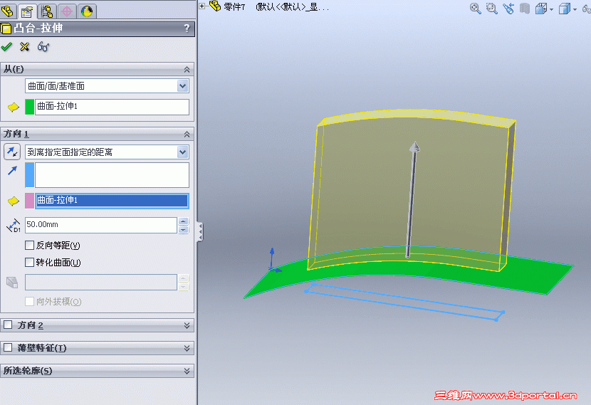

; U1 n& ~# N2 B" ]) o" G) Z QQ截图20130601140544.png - v; }2 m& o# [" R2 h5 u( ?" h

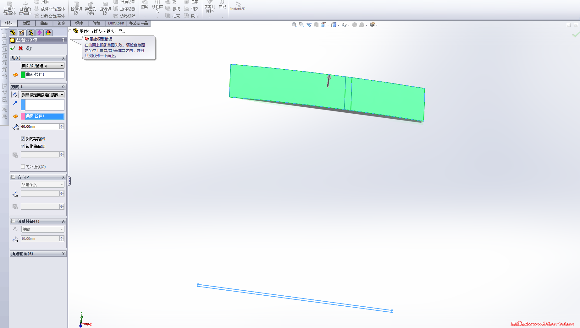

无法拉伸,提示为“在曲面上投影草图失败,请检查草图完全位于曲面/面/基准面之内,并且只投影到一个面上”& o& |% w% Q% H6 k* {+ t6 d. ^
而且少了“合并结果”选项,这个应该怎么修正啊?谢谢

从楼主贴图看,草图轮廓已超出所选曲面轮廓,这样的话该曲面就不能作为拉伸起始面。$ j$ q# q0 _" g+ ~: L* i4 ~

) e0 l, c2 D( V' u# T. u& @8 Y从楼主贴图看,草图轮廓已超出所选曲面轮廓,这样的话该曲面就不能作为拉伸起始面。
; \  J. G6 ], Z  s刚刚好对齐的……$ t& b! Y$ w- U# }# r5 s' d
我试了下把草图改的小一点还是不行啊& d- U0 j3 j2 o* r/ {0 ]
曲面中间有一段是直的  不是平滑的

  L) u5 s; ?* N3 W6 h" o所以,就是必須是完整的曲線才可以的.

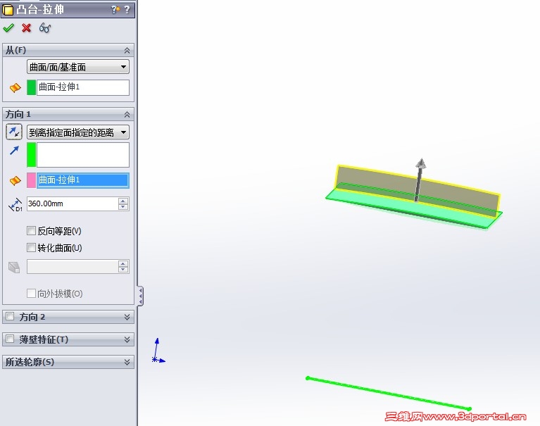

& x# l6 q% I1 T# L* e- U7 _做为基准面的面/曲面应该是单元素形成的面,把你的两段圆弧和一段直线套合为样条曲线即可:/ w  Y  Z! J; T7 |

7 J8 j) s1 s2 \# @) v今天抽空试了下 确实可行 非常感谢
