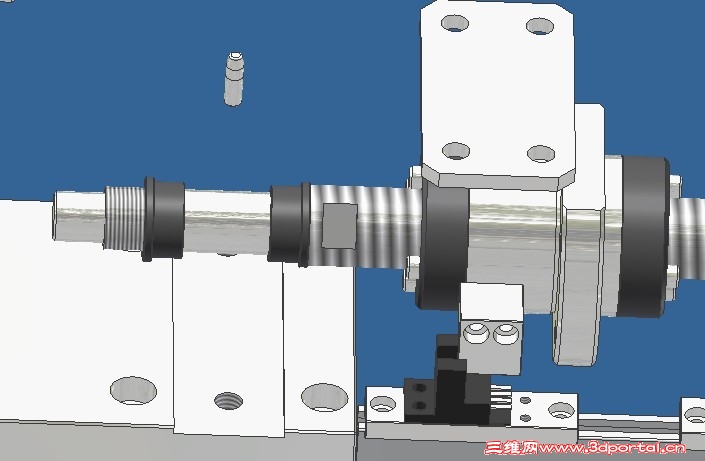

滚珠丝杠是不是一定要加上轴套???

你说的轴套是加在哪里?是轴头的联轴器吗?还是丝母两端的防尘装置?

如果,你不能在圆周方向给滚珠丝杆的螺母定位,那么用轴套是一种选择

就是这个      。。 。。。  0 ]7 ~# Q7 V+ H8 L2 I" c) p

丝杠的左端还应该有圆螺母紧固,两轴套(黑色的)之间安装固定丝杠的带有相应孔的连接件(应该有键连接机构)。而丝母由丝母座上的4个光孔与固定机座连接(图片右侧)

这两个轴套在这个位置是压紧一对轴承,在外面螺纹处锁紧螺母锁死。

正常设计的时候这套是需要加的。有标准的东西我们最好就采用,不要自己发明吃,防止出问题。
