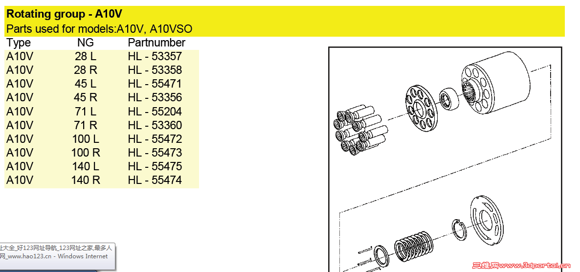

请教力士乐A10VSO140DRG/31R-VPB12N000,轴向柱塞泵,共有几个柱塞?" ^& R( A' P/ i1 E" i! F2 d
样本里看不出来啊?

发表于 2013-6-3 10:12:27 | 显示全部楼层 来自: 中国北京
9根柱塞   柱塞泵的柱塞基本上都是基数的   7根、9根、11根

谢谢,我知道是奇数,那9根你是在哪查出来的呢?能告诉我一下吗?

oceandee 发表于 2013-6-3 10:21 http://www.3dportal.cn/discuz/static/image/common/back.gif
: U5 S3 Q7 R3 _- c* _/ ~谢谢,我知道是奇数,那9根你是在哪查出来的呢?能告诉我一下吗?
* G/ g0 X: Z7 ^% ^

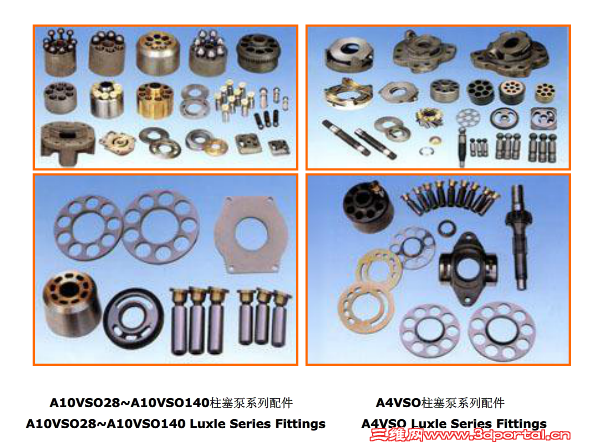

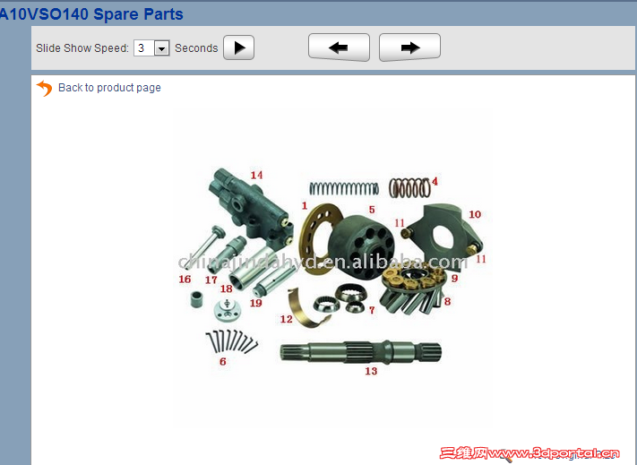

0 k/ ~/ n- V5 r1 I/ h上一个图,你看一下就明白了
洪哥 + 5 感谢帮助
 楼主| 发表于 2013-6-3 22:25:08 | 显示全部楼层 来自: 中国辽宁沈阳
楼上的好资料啊,多谢啊
7 ]3 {% S8 h2 d9 m; p2 _' z你做力士乐的备件吗?方便放在论坛和大家分享吗?

oceandee 发表于 2013-6-3 10:21 static/image/common/back.gif9 ^# a$ E/ L+ j, w, i( e
2 @9 k1 p9 j3 l: G6 H不拆泵查不出来吧,拆了泵一目了然。

以我公司做了这么多年的柱塞泵的经验确切的告诉你:A10V的产品是9柱塞的
