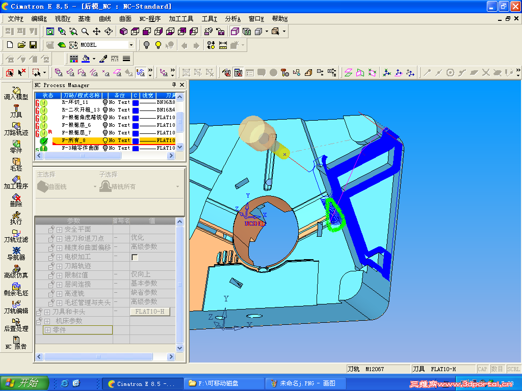

发表于 2012-6-10 11:26:25 | 显示全部楼层 |阅读模式 来自: 中国广东深圳

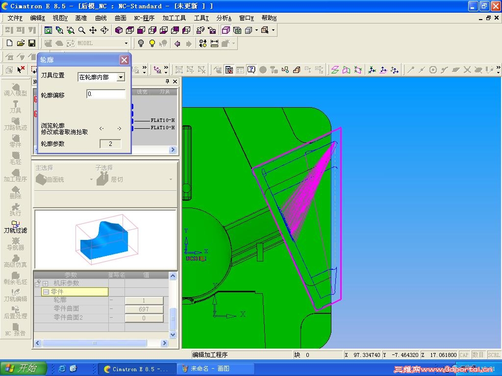

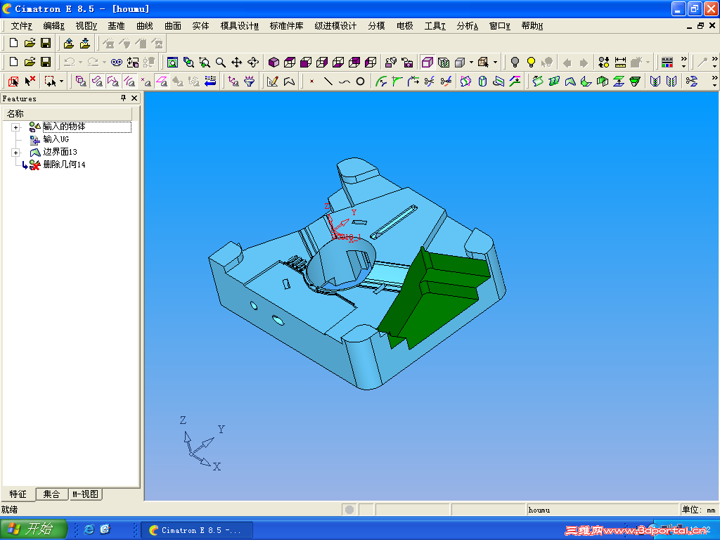

如图,绿色部分用等高(不用其他策略)怎么做?我把面延伸或者把右侧的轮廓加大,轮廓加大后如果刀路往下掉就限制z值,大家是怎么做的? 未命名1.JPG 未命名1.PNG 未命名.JPG 未命名.PNG houmu.rar (1.54 MB, 下载次数: 218)

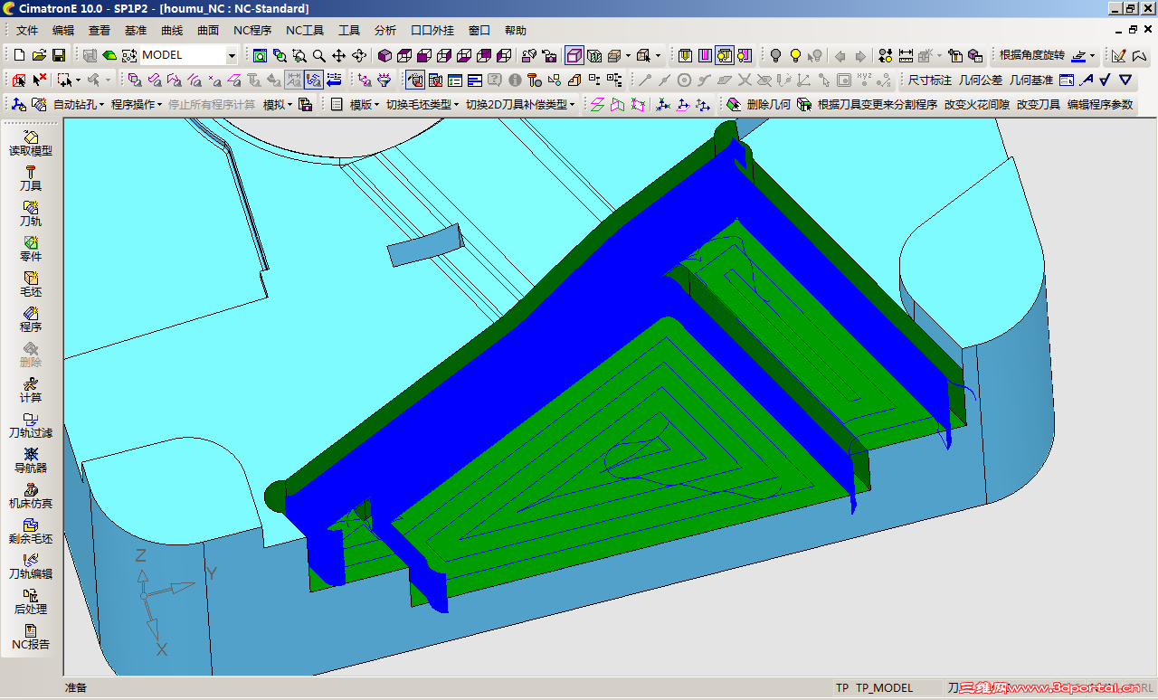

发表于 2012-6-10 13:20:43 | 显示全部楼层 来自: 中国浙江
楼主 不知道这样做能不能满足你的要求0 q$ u( G8 r8 n2 r& I

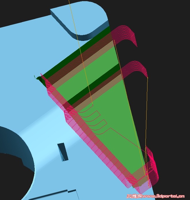

发表于 2012-6-11 04:07:31 | 显示全部楼层 来自: 中国江苏苏州
用干涉面,E版没那么复杂的,还是逃不出IT版思路,可以说E版做得相当好了,初学者只要掌握基本应用就能变成安全的刀路,还有很多 高级功能简化刀路。

发表于 2012-6-11 08:59:10 | 显示全部楼层 来自: 中国浙江宁波
用IT的思路用E版,这个是最大的障碍。

3# xingang.wu 干涉面我也用过,生成的刀路都不怎么理想,是不是我的干涉面设的不对?

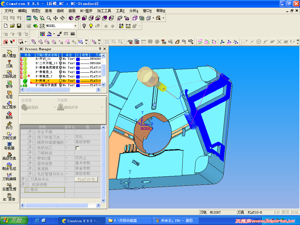

 楼主| 发表于 2012-6-12 12:12:35 | 显示全部楼层 来自: 中国广东深圳
未命名y.PNG 未命名j.PNG 3# xingang.wu 干涉面是这么做的吗,生成的刀路也不怎么理想
发表于 2012-6-12 17:23:36 | 显示全部楼层 来自: 中国广东东莞
干涉面比加工面多放0.02

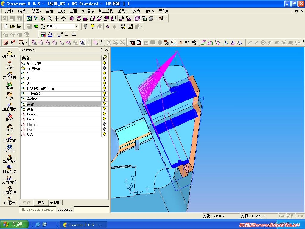

 楼主| 发表于 2012-6-13 12:10:05 | 显示全部楼层 来自: 中国广东深圳
9# zz520 ) S4 Y! Z& |/ j1 }# C
如图,如果顶面粉红色检查面部分多了0.02的余量,则侧壁蓝色部分不能生成刀路,怎么回事?

发表于 2012-6-14 11:35:10 | 显示全部楼层 来自: 中国天津
看了这么多人大家多藏着不说,LZ我来告诉你,检查曲面完全用不着的,用精洗所有层切,轮廓选内在负几丝,进刀线在延伸就可以做出来了

13# 65360263 “用轮廓内”是不是加工不到位?另外负几丝刀具会不会越过尖角而把尖角破坏?如下图圈内 1206121212dbf5e426e0257b9c.png
* @; J0 C( O8 X$ E. R还有进刀线怎么延伸?

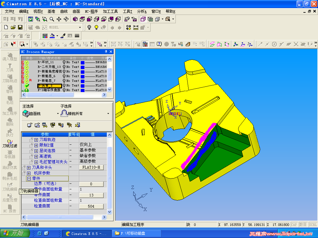

发表于 2012-6-14 17:46:28 | 显示全部楼层 来自: 中国浙江杭州
本帖最后由 ylsoftd 于 2012-6-14 17:51 编辑 8 ?' I0 t" k, E* a! b( N1 p6 Y/ f: l5 _
3 R, L2 M" i3 I0 P  p2 z
houmu_NC.rar (1.8 MB, 下载次数: 291)
参与人数 1三维币 +10 收起 理由
密密麻麻 + 10 应助

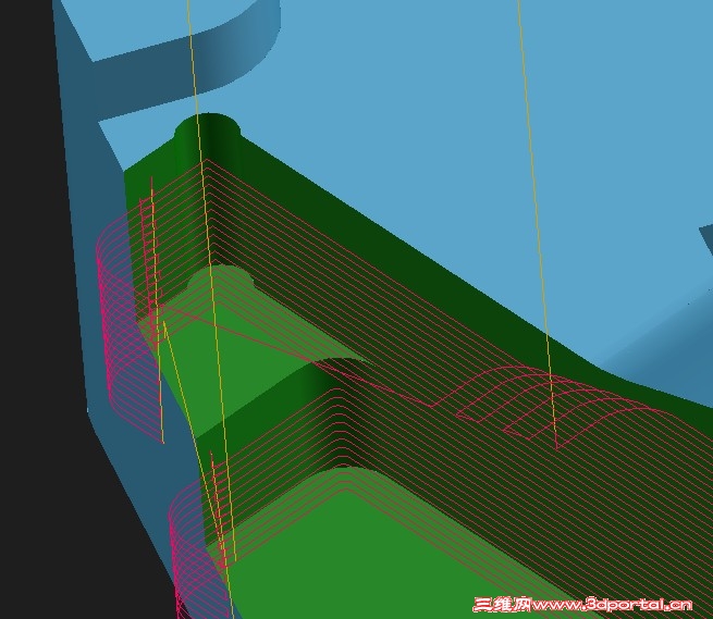

发表于 2012-6-14 19:06:46 | 显示全部楼层 来自: 中国江苏常州
2055635
" g, z( o& L1 W7 i( }6 {& z4 ?/ F7 D+ X+ }( s2 l1 m, B9 U# z- ?1 W
2055636
( ]8 J2 M' y' C' X. H: Cylsoftd 发表于 2012-6-14 17:46 http://www.3dportal.cn/discuz/images/common/back.gif
其实接触点轮廓是不准的 最底下的那一条轨迹是有问题的。就这个图来说检查面加上尖角保护就可完美解决都不要轮廓的。
发表于 2012-6-15 14:28:25 | 显示全部楼层 来自: 中国山东
15# ylsoftd   高手,你用E10做的9.0打不开,麻烦你能发个参数设置的图片吗?还有就是你用什么命令怎么实现一刀连低平面都一起加工了??谢谢

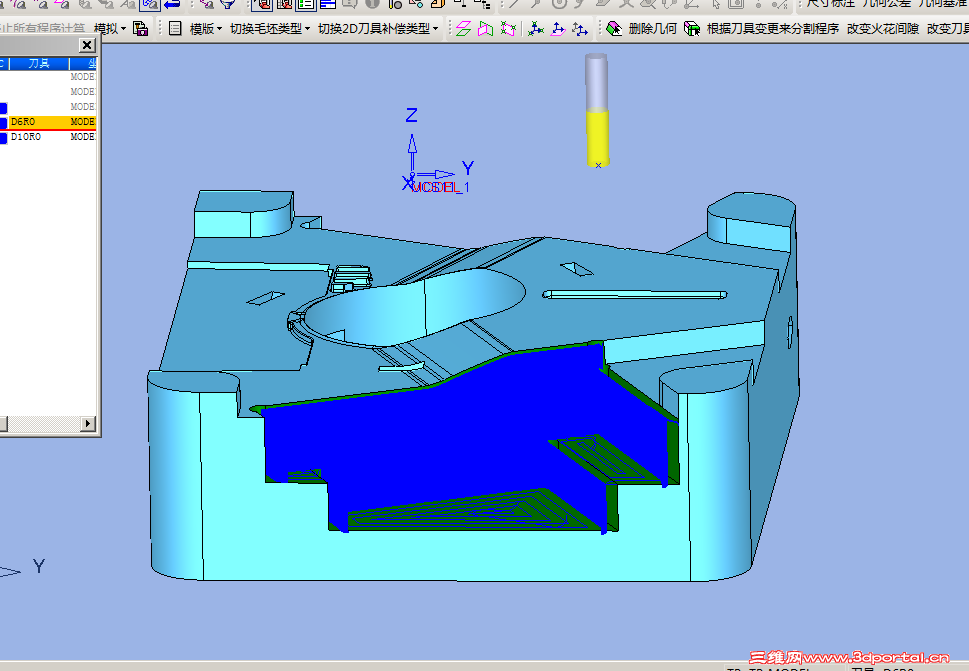

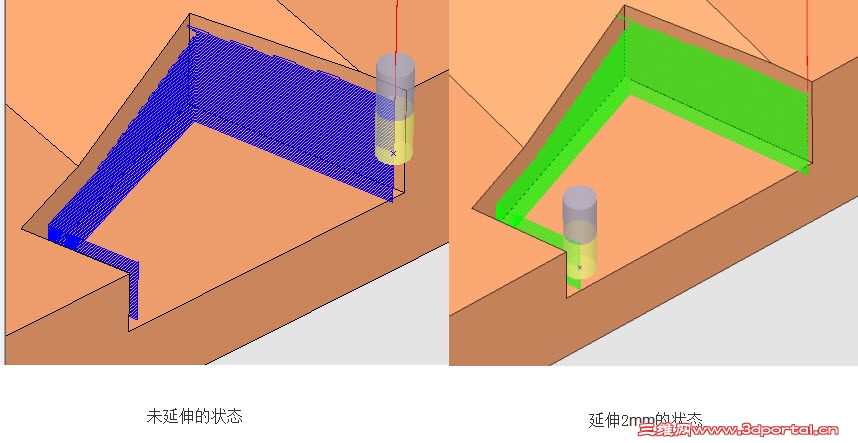

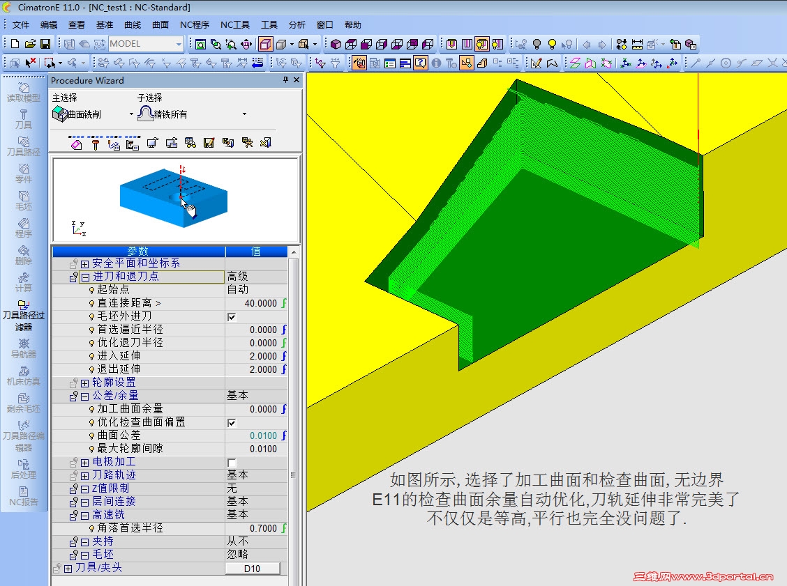

发表于 2013-4-5 19:35:50 | 显示全部楼层 来自: 中国广东广州
ydq03420312 发表于 2013-4-5 19:03 static/image/common/back.gif4 S1 s2 M' f# ^" z0 ~- F4 k
是这样吗,那太好了
5 `/ ?. O. ^: [6 }6 L0 \; x/ w做个效果给你看看.
# H8 i) H5 z' z/ t 1.jpg * Y8 t$ s* B' P3 }: _
- m/ u% v2 h' k
2.jpg + C5 i5 K' l% n2 b
# c  z8 K: c) n+ `6 C同时可以加进退刀圆角过渡等等.
3 M, k- u+ r4 g" l; c8 b6 m" w1 M' W+ b) @+ t! H& i: F
! H, ^3 [: ]6 n. A! ?
7 K( ^4 h  e8 o7 L
6 S$ k2 p. K* {6 y; p# ~1 t3 W+ `
密密麻麻 + 5 应助
