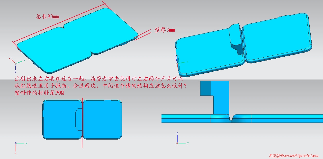

大家好,请教一下一个产品结构问题,如下图,用什么样的结构好,能否给小弟指教一下,谢谢。 Phone case mounting plate.jpg 拷贝.jpg   H) }/ v0 Y, U: J7 d

这种连接结构在拼装玩具上运用很多,楼主可从这方面着手。

没做过类似产品,要求铸模成型后,可以根据实际需要掰开,觉得上下“V”型开口,可能分开更好些!

赞同楼上观点:“上下“V”型开口,可能分开更好些!”。毕竟POM不是热固型树脂,扳断会有些残留、粘连。

估计无论怎么样断开扳开之后都会有残留了

楼主,建议用“V”形上下开口的结构。。。。。。。至于折断后的残留,建议玩具包装里附加送个小砂纸条。。。。。。

1. 手板与开模不同,手板能扮断但开模不一定能断。
. j9 l0 d4 d. F7 r% {9 k- n* y2. 中间可以用点浇口连接起来。也可平板电脑保护封皮、或注塑游标卡尺盒子那样中间用薄筋(0.3mm左右)连接。关键看是什么材料。

掰开处留0.3-0.5mm就可以了,重要的是中间的间隙留多大,V型不但脱模容易,而且残胶少,间隙大了比较难掰开,且容易残留

V形连接,中间加0.5mm筋,再配小砂纸。

摩仿手工刀片,单面开细槽,钝了用手一扳就断了。楼主这板较厚,可双面开槽,尺寸又不大,很容易扳断。

看双面槽,留0.3的筋,间隙不要大,残留很小的
