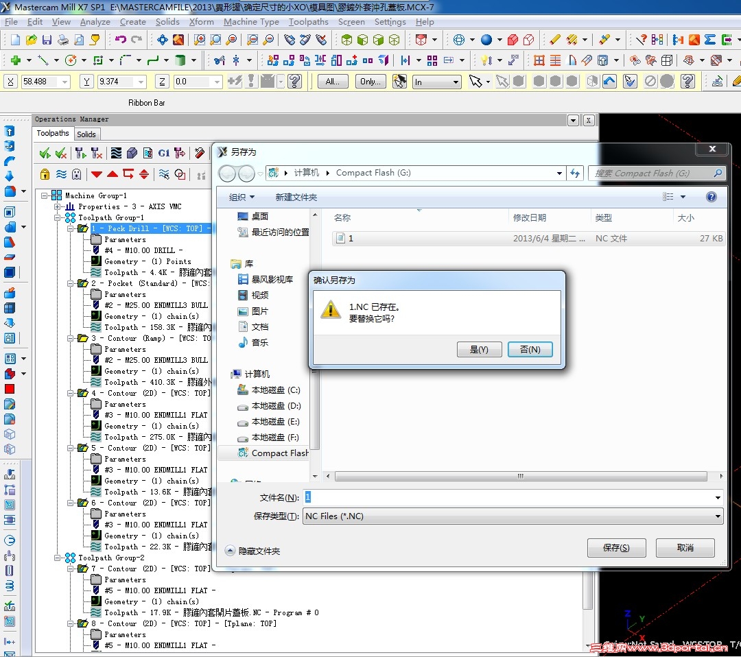

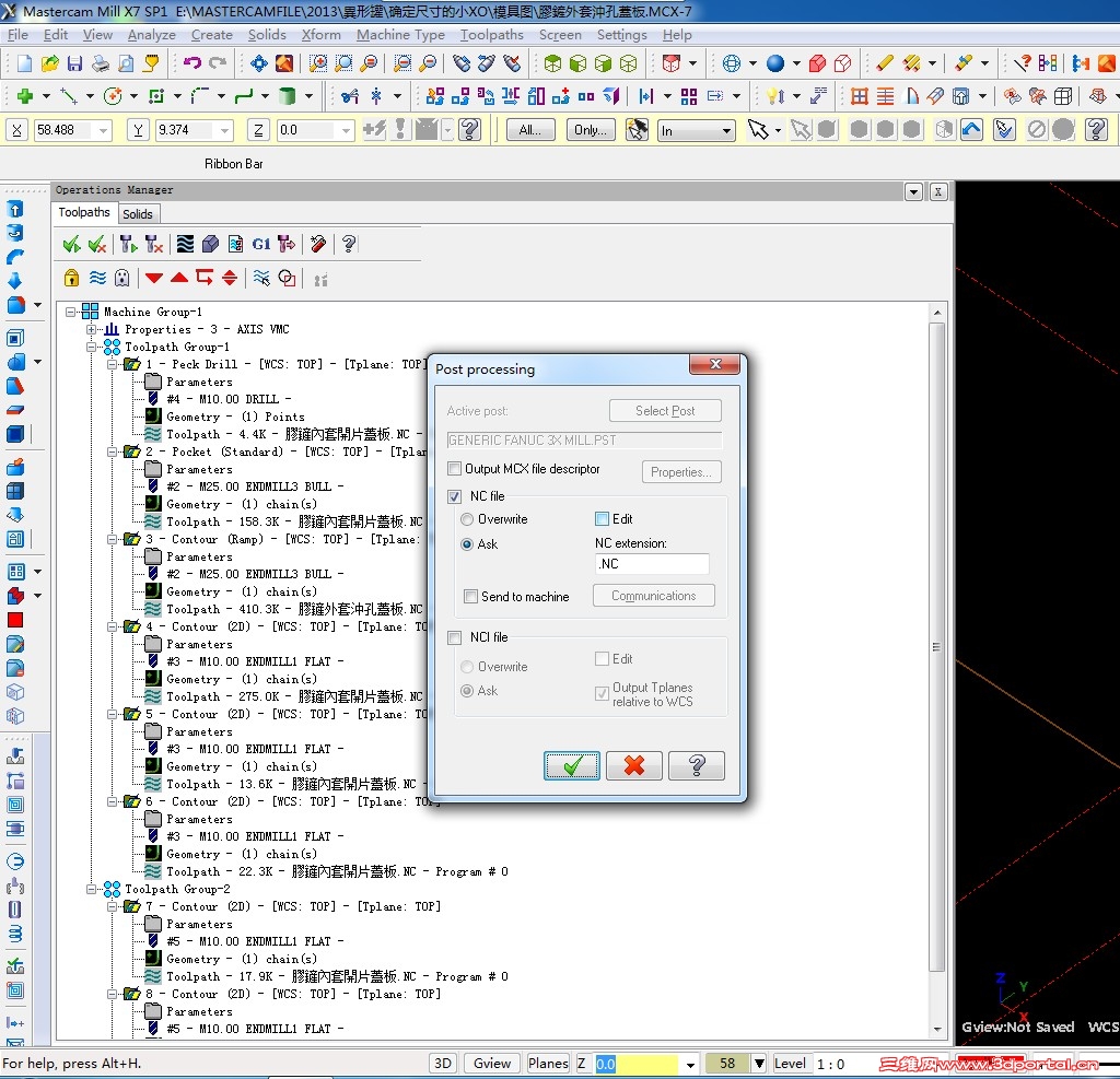

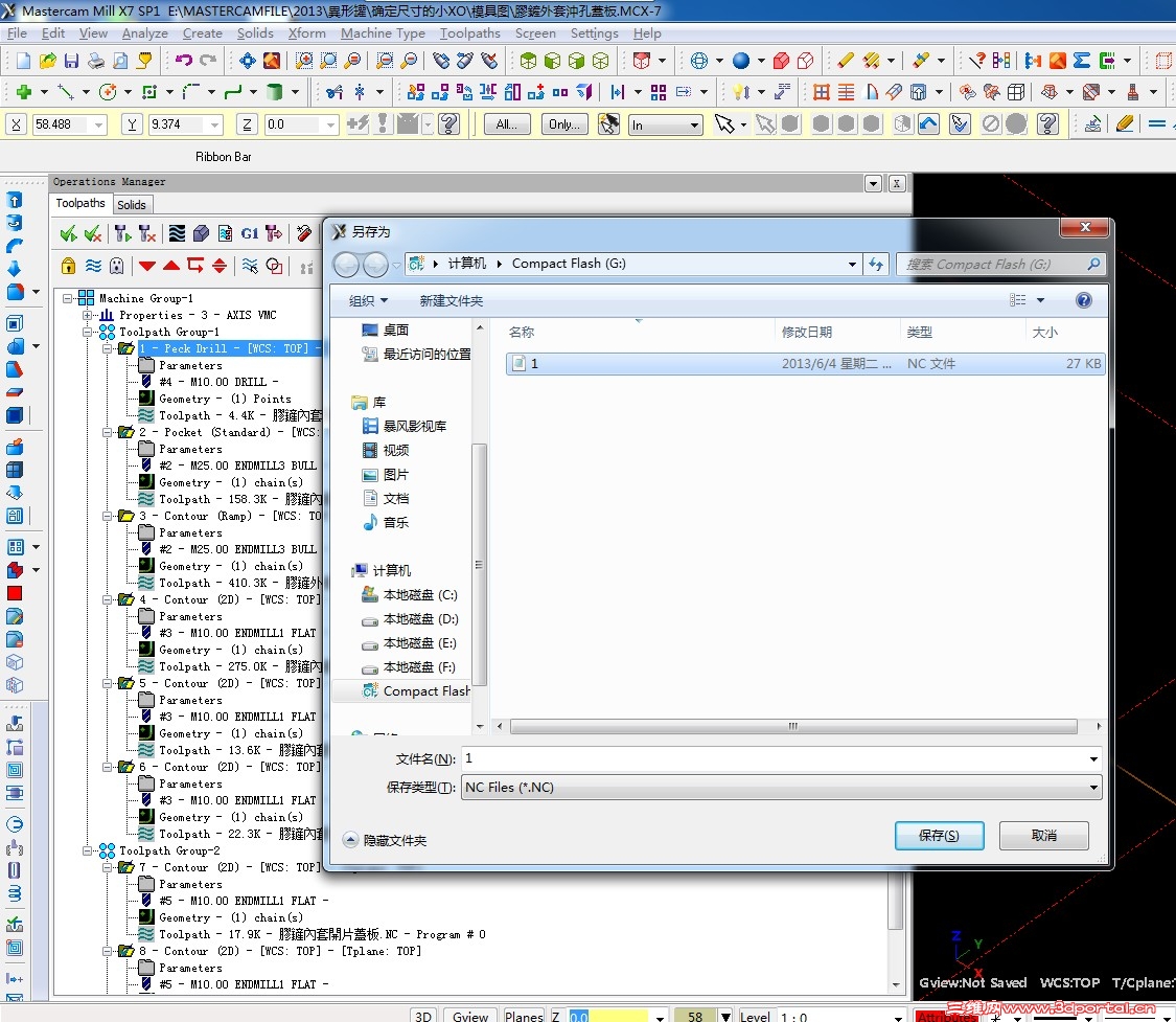

我已经把全部的程序选择在一起后处理但是在生成过程中又跳出一个选择程序名的对话框不知道怎么回事,已经出现过好几次这样的了,就是在第三项出问题
发表于 2013-6-4 14:08:34 | 显示全部楼层 来自: 中国上海

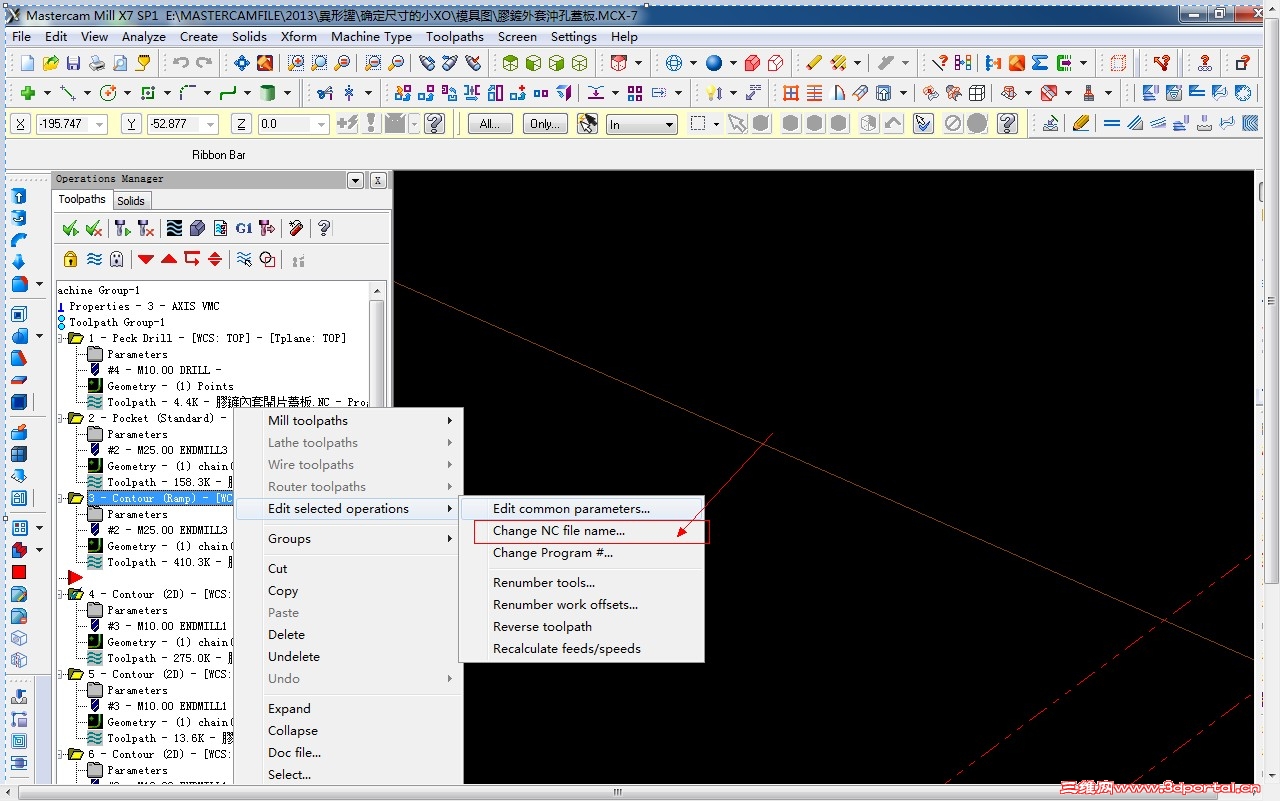

第三个的NCI名不同,才会造成这个情况,你可以使用更改NCI文件名功能让他们统一成一个名字,就能后处理为1个刀路了

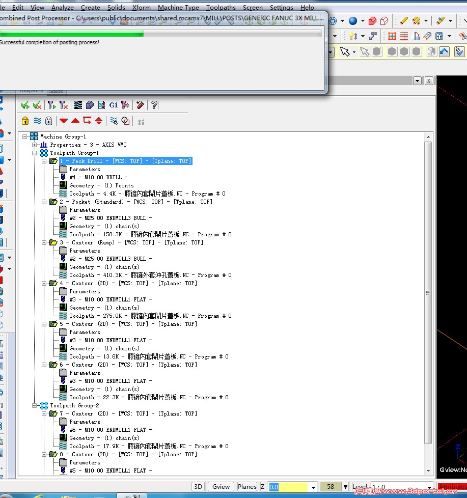

謝謝,版大指教!!!!搞定了。不過我不知道NCI在哪裡改的,我改的是NC名字。現在發個圖上來希望有碰到一樣問題可以參考

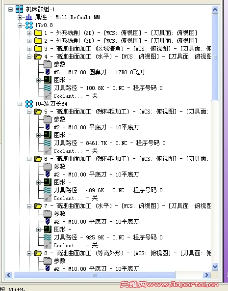

( ]% v  e9 ?8 f+ Z# D. D4 p" @我是NC名一样.刀具组不一样.手工一个刀具组一个刀具组生成
% K4 Q! Z0 }, A7 h/ iNC的.好处大家都明.6 r& B5 p* t  q, b9 |/ l: L
