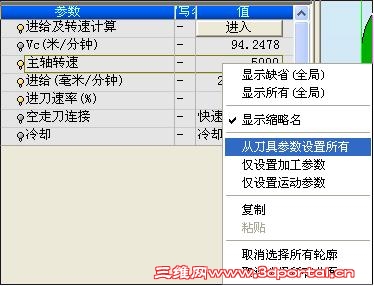

1,可以调用刀具运动参数的,在机床参数界面按右键可以调用。e10以前的就有这个功能了。) H0 V& K% a" _) T) P  W
1111.JPG 运动参数,加工参数都可以,记得E7好像就用了吧,
密密麻麻 + 3 参与应助
