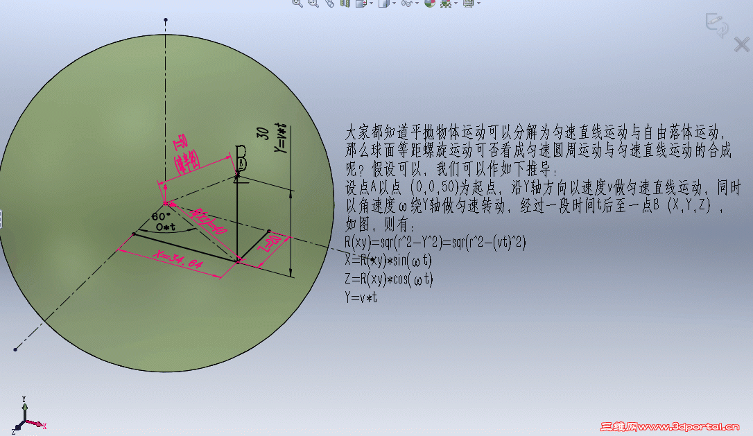

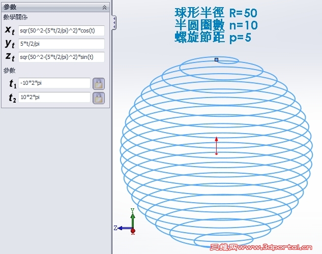

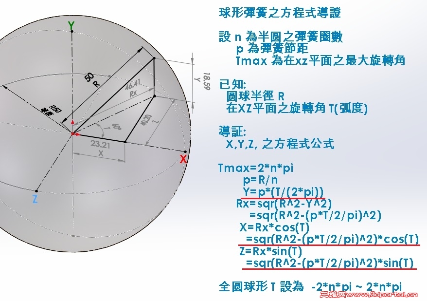

如图,本篇主旨重點非在導證方程式,  d/ J: ~4 C4 R: [' G
應該是在分享解題的方法,
/ }- [7 @7 d$ X# E/ u1 F能夠領悟個中道理,就可以導證許多的方程式.* j4 q9 v7 X3 }; m* b' \/ \- N

坐标关于某一连续变化的参量的参数方程.图解了容易理解

是的,這就是方法!

好像是高中就学到过参数方程,那时候根本不知道参数方程有什么用.而且认为,把空间曲线的三变量方程式搞成4个变量,纯属人为复杂化.直到用了CAXA制图,用到公式曲线,这时候才明白,原来参数方程是应用数学,在工程领域应用.用参数方程是为了求解方便,把多个坐标分别归结为对一个参数的函数,这样一旦设定了这个参数的变化范围,按一定间隔取值,就可解出曲线上某个点的三坐标值.当解出的点足够密集时,就看到了方程式的空间曲线.呵呵,对吗?

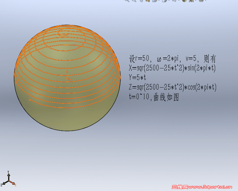

学习梁兄解析过程,以前都是从运动合成的角度去理解此类方程,效仿梁兄一下* V, b9 X: y% j+ G* V; R# R
再次为梁兄的热诚与才学

謝謝阿木兄的支持,' `# s7 |  N0 a- b1 h# M* K/ @- F
這也是一個很好的實例,
( F) K$ `$ ]3 I$ Q' ]1 K只要找到方法,問題就可以迎刃而解.

借梁兄版面,再贴一个

7 m6 S: v) J2 l1 F" k( O* ?回千虚朋友,梁兄此帖并不仅仅在于一个球面螺旋哦,重要的是讲解了一种方法。1 u* M; W0 T* u6 t
掌握了该方法,很多规则的曲线方程可以轻松推导。

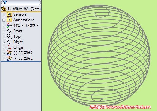

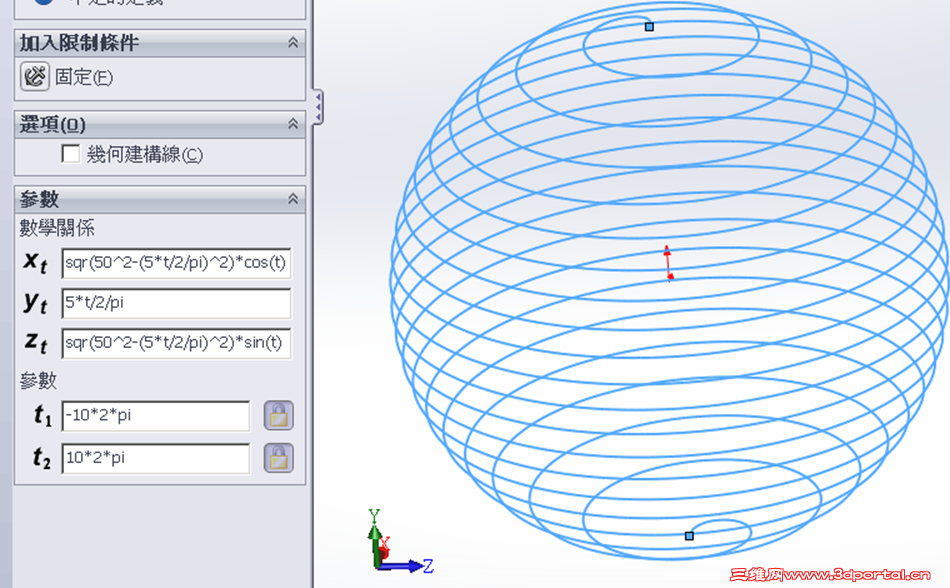

本帖最后由 yanrenfan 于 2013-10-25 10:20 编辑 / Q, a  J$ g0 q3 B
" n3 z9 ?* c! M! _% q有个疑问,同一个方程式,为什么两个不同结果,高手解析
发表于 2013-10-25 11:16:57 | 显示全部楼层 来自: 中国广东深圳
传上源文件给高手分析

草圖1 刪除重作就好(Xt or Yt公式重新輸入也可),
9 v$ N+ w5 U2 k& s原因待深入探討!0 f7 \* D1 {" q/ B9 k8 g
