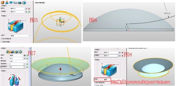

第二步,点击造型——分割,选中壶体,分割面为XY面,这样就将壶体和壶盖分成独立的两部分如图5,隐藏壶体,对壶盖单独编辑。在XZ面插入草图2,绘制如图6所示的弧线,注意弧线的最低点在Y轴上。用旋转工具旋转这个弧线形成曲面,如图7,以此曲面为分割面将壶盖分成两部分,如图8。

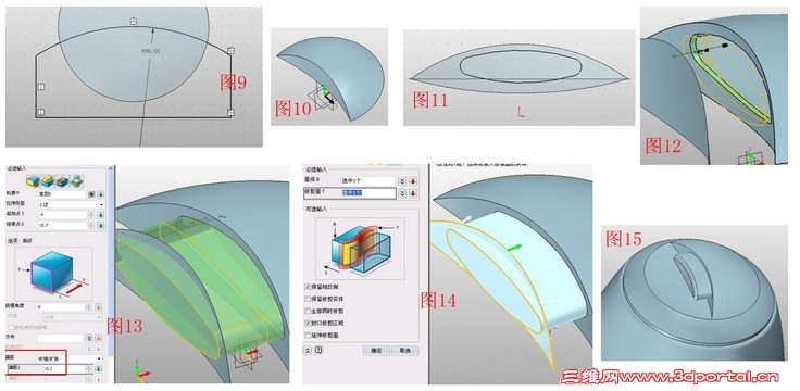

第三步:隐藏壶盖的下半部分,在XY插入草图3,绘制图9所示的图形,注意弧的中点在原点位置,点击拉伸——减运算,拉伸此草图效果如图10,将此造型抽壳,厚度为-1。点击曲面——面偏移,将月牙状的切面偏移12。在XZ面插如草图4,绘制图11所示的图形,退出草图后,用拉伸的减运算切除,如图12,注意在“保留轮廓”前打钩。点击拉伸—基体,拉伸草图4,将“保留轮廓”前的钩去掉,参数如图13。点击修剪工具,基体为拉伸体,修剪面为偏移出的面,注意保留部分方向的选择,对边缘做圆角,效果如图15。& K9 X' R. |/ H0 t& U1 M+ W

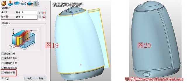

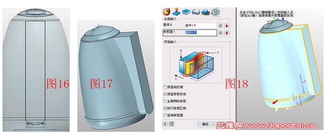

第四步:在XZ面插入草图5,绘制图16所示的图形,退出后拉伸,效果如图17。点击造型——修剪,基体为拉伸后的造型,修剪面为壶体的侧面,这样就只保留了造型的壶外部分,如图18。点击曲面——面偏移将壶外表面向外偏移5,再利用这个偏移面将造型再次修剪,如图19,在边缘做圆角处理。注意两次修剪的参数设置是有区别的。用相同的方法做出电源指示灯的造型,如图20。

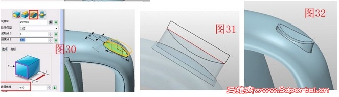

第六步,按照步骤4的修剪方法,以图27所示的修剪面来修剪把手。在图28所示的位置插入基准面,在此面上插入草图9,绘制图29所示的椭圆。点击拉伸——减运算,在把手上减去一部分,如图30,注意选择“保留轮廓”的选项。点击拉伸——基体,拉伸草图9,参数如图30,此时把“保留轮廓”取消。在YZ面插入草图10,绘制图31所示的图形,点击拉伸的减运算,去掉按钮多余的部分并倒圆角。点击移动——动态移动,调整按钮的角度和位置,效果如图324 |: M. [- X; }

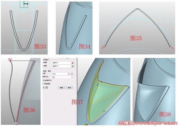

第七步,在XZ面插入草图11,绘制图33所示的图形,按照步骤4的拉伸和修剪方法来做这个V字造型,造型的厚度为0.8,如图34。在V字造型的顶部平面插入草图12,绘制图35所示的图形,注意参考线的选择。在YZ面插入草图13,绘制图36所示的图形。点击曲线——U/V曲面,U、V曲线的选择如图37,形成壶嘴的外部曲面,用同样的方法做壶嘴的内部曲面,点击N边形面。修补壶嘴的顶部面,效果如图38。

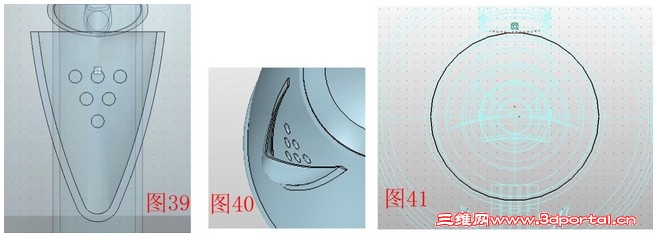

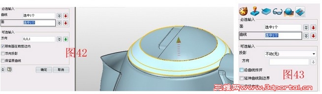

第八步,在XZ插入草图14,面绘制几个圆,并拉伸减去,形成出水孔,如图39、40。在XY面插入草图15,绘制如图41所示的圆,注意和参考线相切。点击线框——投影曲线,将草图15沿着Z轴的方向投影在图42所示的曲面上,点击曲面——曲线分割,用投影曲线将所在的面分割成两个面,参数如图43。此步骤是为方便模型上色用的。
