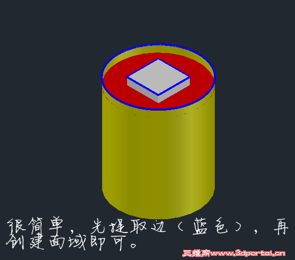

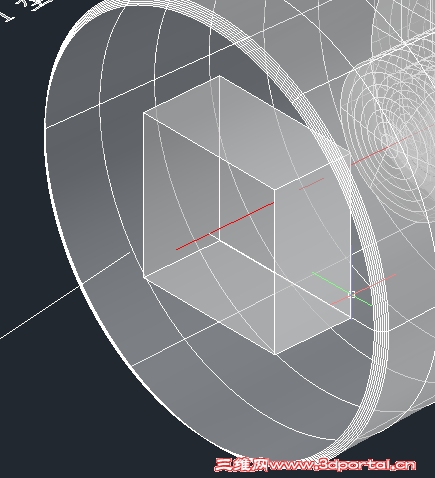

& j5 Z0 O) _! z# h( M如图,怎么在圆和长方体之间的空间创造一个过渡平面?简单来说,就是创造一个圆面,剪掉长方形的面积,不知道怎么画,每次碰见这种情况都是重新画实体,剖切,麻烦死了,请教前辈,怎么画着方便啊?我觉得我这个方法实在是很笨,肯定有好方法的。

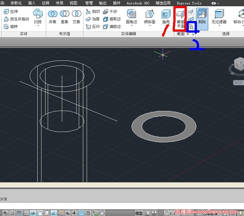

可以先创建一个截面平面,然后再由生成 截面平面到块。

 楼主| 发表于 2013-6-6 17:10:04 | 显示全部楼层 来自: 中国广东深圳

内外都是实体,一使用提取边就全部选中了,而且创建出来的面域是重叠在一起的,用差集不容易选中重叠的面。我哪儿肯定弄错了!

不明白啊唐老师。

. @; F$ X, r7 b9 E: k9 _. M% \明白了,还有一个疑问,生成的截面平面,和原有图形合在一起了,怎么弄掉呀?还有一个疑问,2楼前辈的方法没明白。

  _# J8 q# f& [7 Q# m1 D8 A, L内外都是实体,一使用提取边就全部选中了,而且创建出来的面域是重叠在一起的,用差集不容易选中重叠的面 ...
$ f& }8 [  v  T; u: k9 y提取边是要按ctrl键。

感谢前辈,你这个方法真好,方便快捷好用,非常感谢!
+ P/ U; j8 ]# f4 I9 h' \9 u/ y之前有人说CAD画三维不好画,我就非要用它把三维图画好!!!
