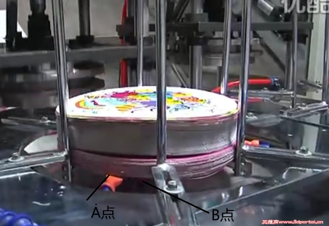

工作程序简单介绍一下,上面有堆叠好的纸盘,B点位置两个吸头,每次工作时A点管道吹气进入单层纸盘,促使使每一张纸盘能够分离,接着B点吸头吸住堆叠好的最底层单张纸盘,到底平台位置。按理说方法很好。但结果出现这样的情况,B点吸盘有时吸住两张或者三张纸盘一起落下,这个问题没有一个有效的方法控制B点吸头每次吸住能够吸住单个纸盘落入工位。各位能否说说别的方法吗?, y6 n, r1 a- Z  B, B/ C/ S( h

纸盘多厚?" t1 b2 G+ {$ |" G1 G- u2 Z% A
1. 纸盘太硬、吹起不能使它们分开 。2 q& ]6 r2 T% X
2. 吹气的流量太小,分两个吹嘴吹(如吸盘的右边加一个)。同时吸盘边缘不要接触到纸的边缘,让气体容易进入里面。4 z9 B! r, I- s$ j- g
3. 不要等分支撑,将气的一边敞开多一些,让纸张能下垂一点口子以利气体进入。

谢谢版主的回复,第一,主要是针对于0.6mm后的料,直径为300mm。用一个气嘴吹确实分不开,增加两个气嘴,从一边上同时吹,效果肯定会好一些,不知道用别的方法,能否达到这个效果?暂时想了一个不成熟的方法用细钢丝刷刷旁边不知道可否? 版主,说不要等分,这个之前真没考虑过,应该可以一试,至于吸盘边缘尽量离纸边缘远一些。回去改进一下。看来版主经验确实老道.谢谢了

另外不要将喷嘴水平,可以向下倾斜3~10度并可以上下摆动,以利纸张吹开。

一次吸起两张或多张是因为原来叠放时纸张之间有负压,吹气就是为了去除负压,可以在放置纸碟时先抖抖松,使纸碟之间的负压减低或消除,每次放少一些,或将纸碟斜放即可。就跟数钞票一样,使纸张之间错开一点就好了。

放满也不是不行,在最下面一边放一个垫块就有斜度了,然后放的时候抖松,像纸牌一样每张错一点就可以了。错开一点其负压面积就小一点,抖松就可以降低上下压差了,你可以去试试效果,如果可以的话,比你改设备可是简单多了,而且也不花什么时间,不行的话你再考虑怎么改,不影响的啊

$ o! E! |0 {) K, z5 H( ]4 l3 ^( D. F谢谢你的回复,下面放一个斜度垫块,这个没试验过,但现在一直采用的是下面做成螺纹的,增加摩擦力。抖松,这个也不是没有尝试过,但如果堆叠260-300左右高,开始抖松后却被上层纸盘压住一样的还是压的很紧。

/ V: g+ B! E1 k加螺纹或者加斜块,再将下面的吸盘向上吸纸的行程加大一点,将纸卡向顶高两三个螺纹齿,这样下吸时下面的纸卡会因摩擦力增大而分离。

怎么你设计的时候是用吸盘在下面吸呢?不可以做个机械手从上面吸。。。那样就好做多了!你从下面吸感觉不好控制。

主要是在这台机械 不想大改,呵呵,同时也谢谢你的建议

- |' d+ E# i3 x. ]; Y( I这主要是每次拿料高度不变,且结构简单一些。上部起料则要在下面加向上顶起的机构。
