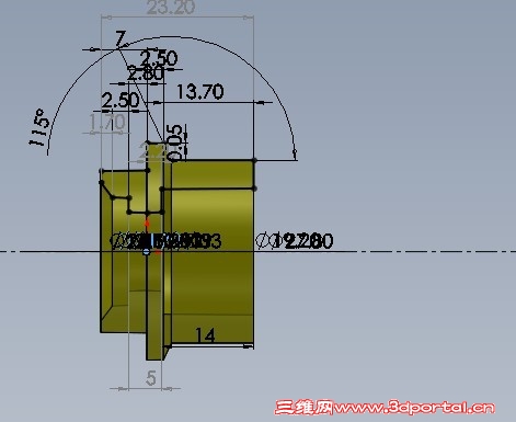

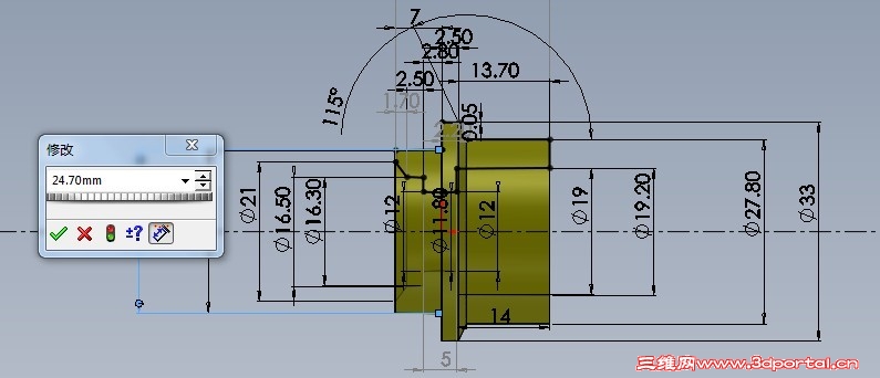

请各位老师帮忙看看 谢谢
% y& C" M- ~" p, `
( h! C$ L+ Y$ s) D: a如图 solidworks尺寸一修改就乱成一堆,不管改直径方向还是改长度方向,只有直径方向的乱不知道什么原因, 但是在公司电脑上又不这样,很头痛: x8 B8 |; P+ L0 n8 c5 h3 U1 g
) I* E% v6 m! ?3 q
. a4 v' Q: U3 |
! H; g4 T# g4 s" L4 Y+ Q尺寸一修改就乱成一堆,不管改直径方向还是改长度方向
) @; ?& I# y) \: q. l8 \! k) `/ {" x: l
尺寸一修改就乱成一堆,不管改直径方向还是改长度方向) Z% s3 u6 c/ R. q/ h% S

不知道大家遇到过没有, 我用的2008/ ^% X& K% y5 ^4 G1 y  k* r
- S& I# M5 z. |1 G* o  Y' ]9 r
附件上传 请大家帮忙看看

发表于 2013-6-9 19:38:01 | 显示全部楼层 来自: 中国广东广州
每段都标了尺寸,总长尺寸就不用标了,删掉。外径和角度尺寸都有了1.7尺寸也删掉。尺寸链的问题吧。

: V, [* j. s" W/ x! j; `1 [
这是覆膜砂铸造模具,要叠箱浇铸的,所以要有拔模角度啊
8 K! J. ~" F$ Z& S# o5 J" ^+ W6 P5 E+ }0 i- I* D: e
" J8 l( U; i. X. _
我想这个应该跟尺寸多少无关吧 期待高手出现
