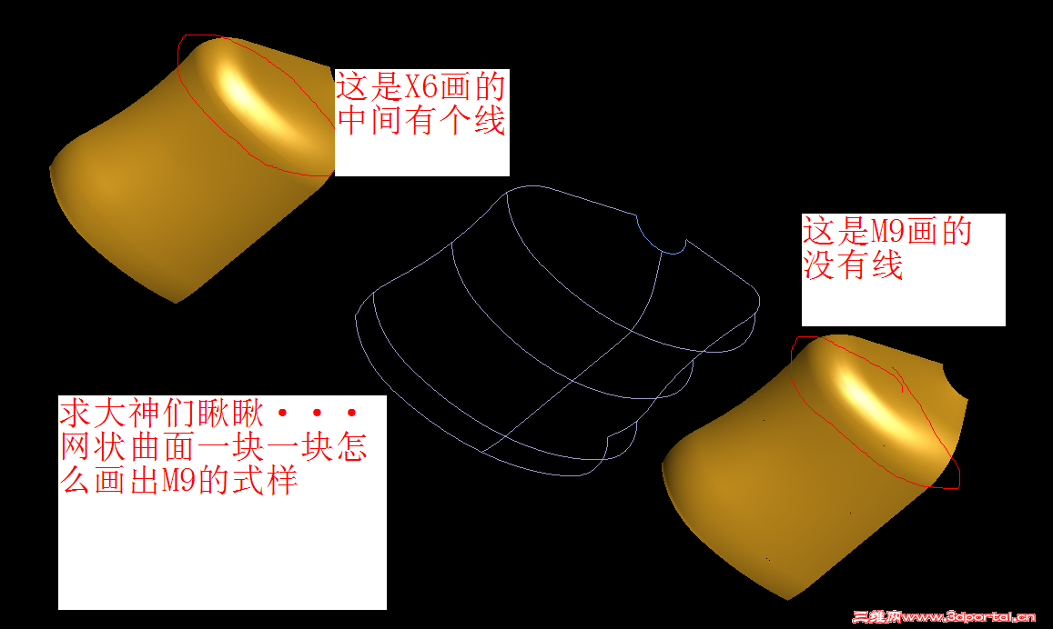

0 y5 K" D7 @! Z% p/ ]4 _' [# r2 W帮小弟研究研究感激不尽
) W9 d' q% l  C1 S9 K2 b  小弟的要求是一块一块做曲面 如果一起做出来肯定没问题的
; y1 R! |6 A7 X; M( t  d- Q, U# F, {7 q 附上三维图  左边是X6画的  右边是MC9.1画的

这问题也许只有官方人才能回答你吧.自从X版以来曲面圆滑性就一个版本比一个版本差.

4 P& s( S3 M, h  \2 z9 X同感,“自从X版以来曲面圆滑性就一个版本比一个版本差.”我也很希望MC的造型越來越強大才好。可是......

悲剧这种事情搞不定造型只能用UG来造  悲惨啊 还要倒来倒去的·····

你就看开一点吧.MC主打是CAM功能,CAD功能一直都是弱点.

網格應該是設計...網格狀的一式曲面....不適合分塊 mc沒相切...等參數用. W, W" {; `$ E9 }2 R
9 t% o) ~2 r/ O: B你要用9版觀念去做 ..舊版昆式曲面還是有...CoonsSurf調出來用

要是mc有相切啊曲率啊...等參數用那该多好啊那就可以做G1 G2 G3了呵呵

; W/ ^" b& n" v& X8 s非常感谢你·我又学会了
