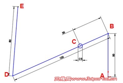

已知連桿AB、BD、DE,固定點A、E,
1 v+ E  I7 u% |0 t& b- @7 n問題:當AB聯桿作圓周運動時,BD聯桿上的C點運動軌跡草圖如何取得
3 h. q* O; q" i" z7 t
! F/ i5 K4 C# y8 d. a+ t, X0 i
) A! A3 @9 ~, b3 T) f) d( r& X" h9 E0 ]$ ~4 X

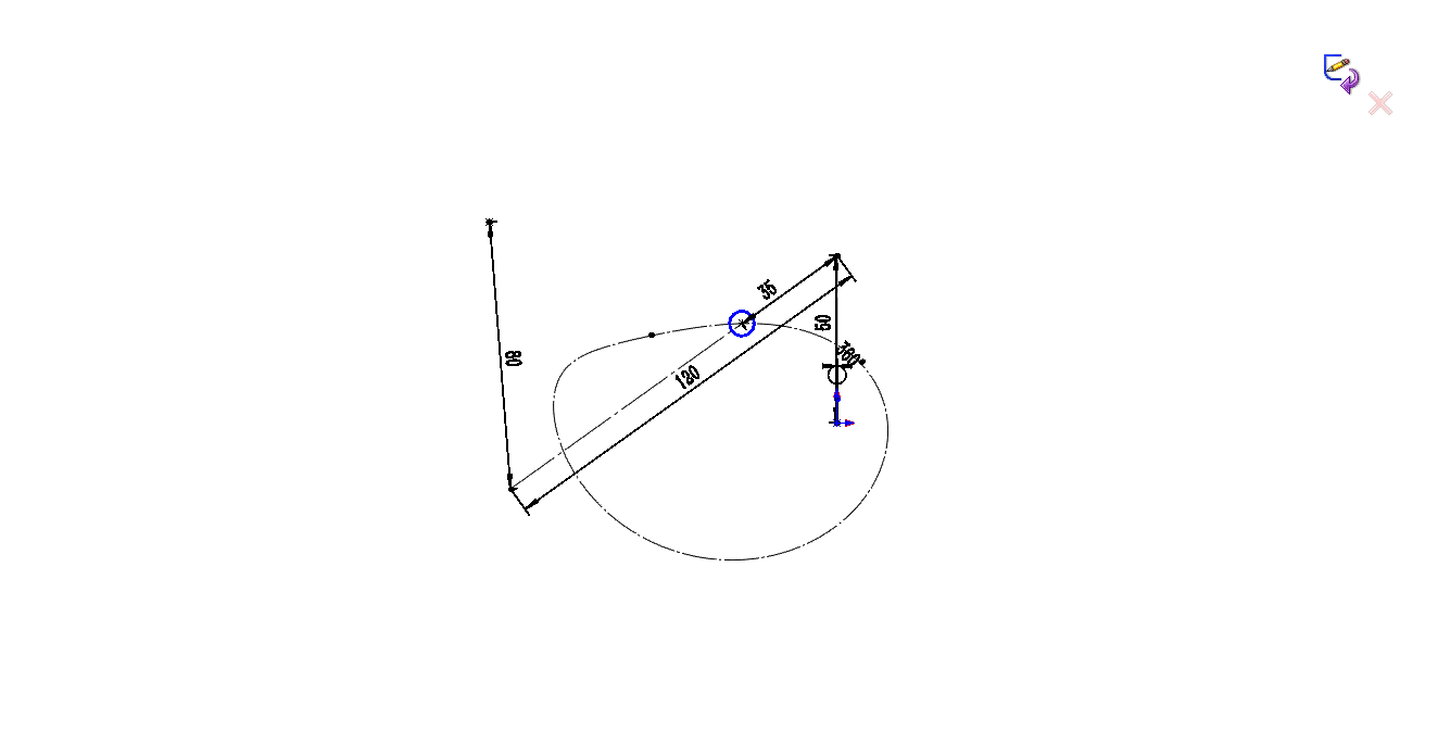

+ Y# r% z& r$ F0 m$ o/ j我来贴个图:% h' j" e5 [9 _8 h6 m, M2 O; S
1111.gif 3 U5 K# d( O$ ~6 v

发表于 2013-6-6 17:26:59 | 显示全部楼层 来自: 中国浙江嘉兴
基本作图法" f; ~; g2 i1 z0 w$ X; `2 {/ M9 _
发表于 2013-6-6 17:32:46 | 显示全部楼层 来自: 中国河南郑州
ryouss 发表于 2013-6-6 17:26 static/image/common/back.gif. o% j) v+ j; u3 O( R
基本作图法
. D  @. o* a8 }* f+ _; K5 ]! G( X是做N个点  然后连样条线吗

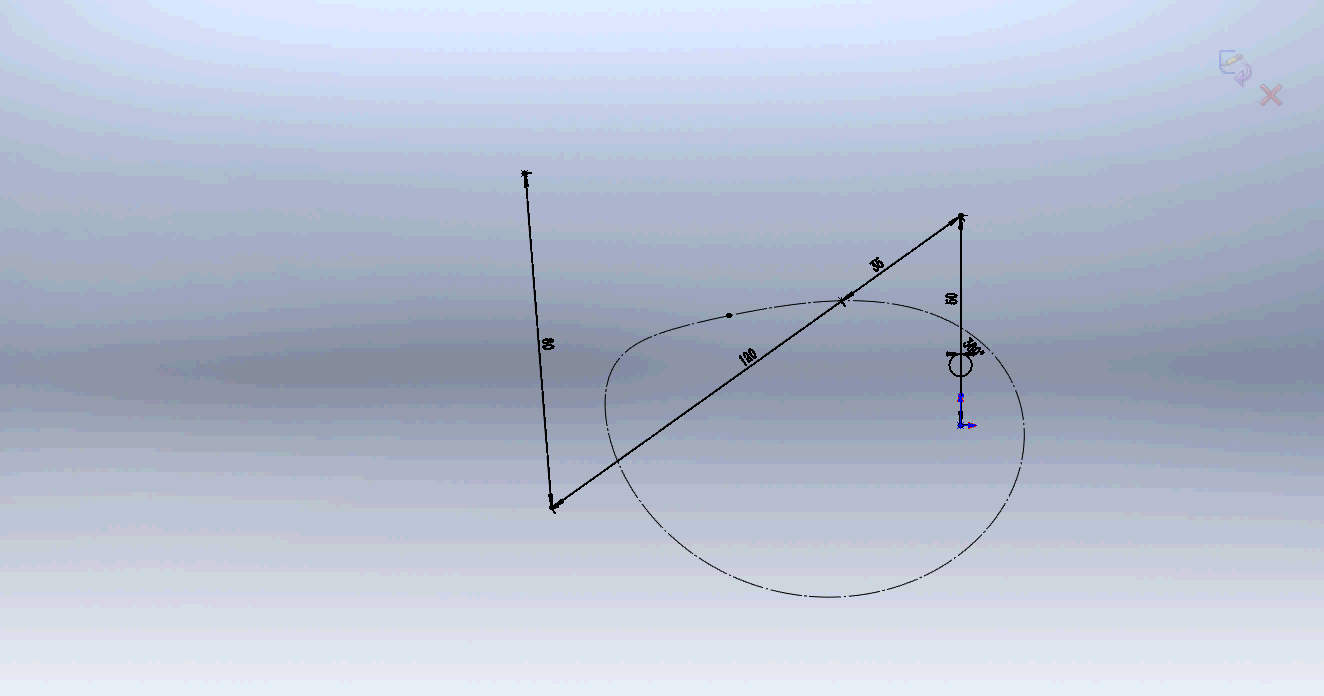

8 R( I) F% e3 }. o- P用梁兄提供的宏重新做了个动画,贴出来看看效果:) f9 _6 i3 i# l( ]6 f
5 d! V5 _* `, N; l仍然不理想,请版主删掉该贴吧

发表于 2013-6-6 19:38:44 | 显示全部楼层 来自: 中国浙江嘉兴
rnlnfei01 发表于 2013-6-6 17:32 static/image/common/back.gif
' u; h! e+ H) \4 D4 d2 t是做N个点  然后连样条线吗
) |. B" g3 @& L, c
是的,這是最基本的作圖法,必須要知道的,
4 k0 R' }) }, T: O+ {再學其他高級的才有意義!

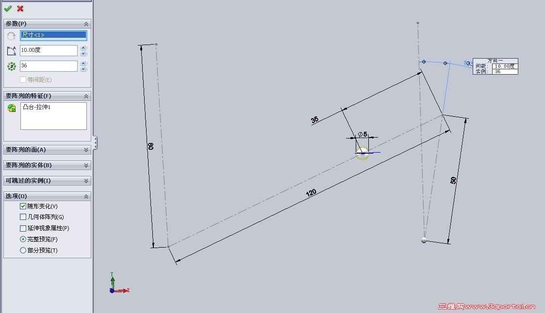

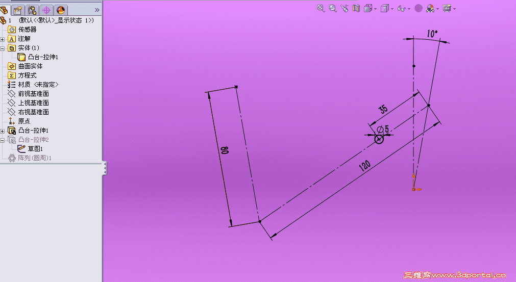

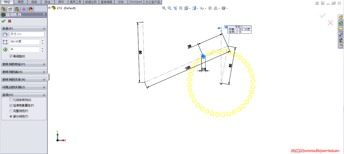

我也是取若干个点然后连接成样条线。
* p  s0 [4 ~- A4 L) P/ D! U8 ^% R取点方法我用的是圆周随形阵列,麻烦了些,但倒是很直接。$ `% C1 X& g$ o4 ]" U! T
如果能推出轨迹方程当然更好,可惜对我而言,该题难度大了些,

草图  怎么用圆周随形阵列呢

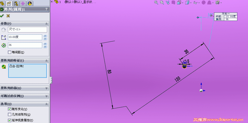

发表于 2013-6-7 08:28:11 | 显示全部楼层 来自: 中国浙江杭州
rnlnfei01 发表于 2013-6-7 08:03 static/image/common/back.gif
+ f; a" d7 u8 x3 y2 E5 ^$ u草图  怎么用圆周随形阵列呢
. E/ Y! ~* u) M1 D6 i
请参考:" ?3 w% b. e6 `" ^/ R
1.gif $ j. j+ w9 z' \% s2 X
0 I' W' e: M: w; O* F* w" f. C2 N 3.gif

本帖最后由 rnlnfei01 于 2013-6-7 09:33 编辑 # l& n  _2 d- t4 f, V
22553711 发表于 2013-6-7 08:28 http://www.3dportal.cn/discuz/static/image/common/back.gif
$ a, P( d2 v) I+ y. A; Q请参考:
6 t1 U& E, x8 c2 x" X& f% b4 O
3 G% W- k1 k) ?+ p' ?, W阿木  帮忙看下这个完整预览怎么没有   我只拉伸了一次不晓得对不对

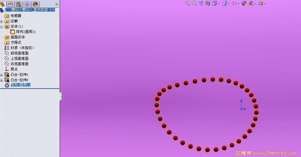

8 W: K2 Y2 g' ~/ z" w
随形阵列不能预览
发表于 2013-6-7 09:40:36 | 显示全部楼层 来自: 中国河南郑州
22553711 发表于 2013-6-7 09:37 static/image/common/back.gif
1 r- b6 n/ ?! z随形阵列不能预览
1 v2 e. c9 x# E& P  C
但是这个阵列不出来,你那个两次拉伸没看清拉伸的哪里
