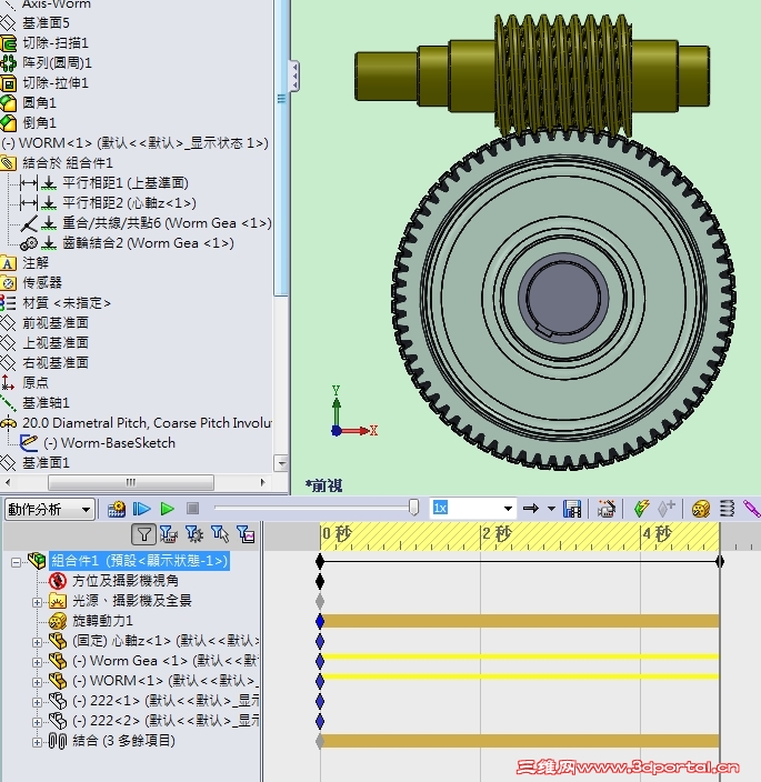

发表于 2013-6-6 17:55:05 | 显示全部楼层 来自: 中国浙江杭州
这个加个动力就能转起来了,在SOLIDWORKS的运动算例中有

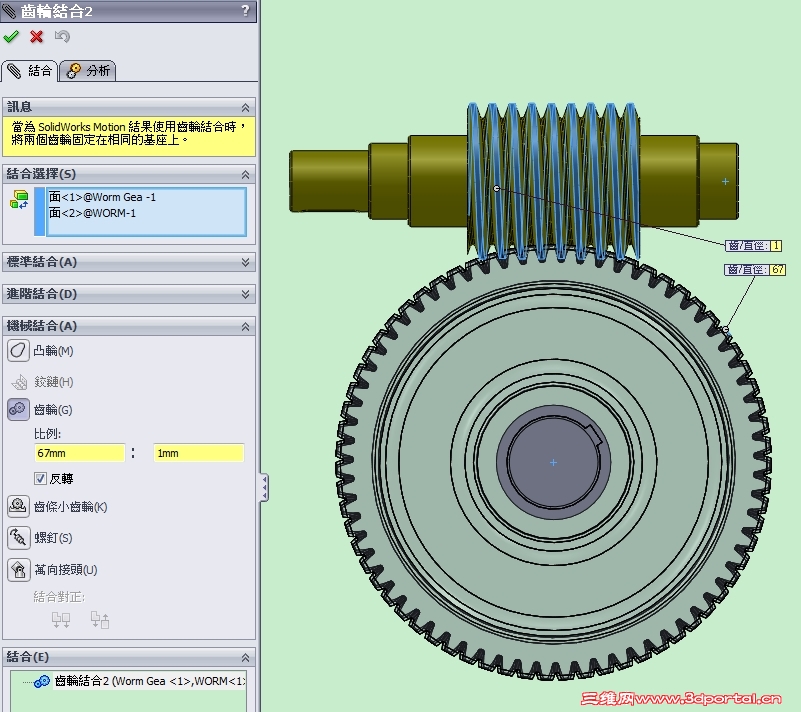

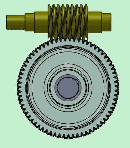

发表于 2013-11-27 22:37:37 | 显示全部楼层 来自: 中国台湾
做參考( u& x# j. @6 _$ O9 P# W$ H
渦桿轉67,渦輪轉17 x7 p8 n% S2 b( o. u/ j+ t( p# `* X. h
8 k8 H& r- _4 P6 r0 e Clipboard02.jpg * p& E6 b6 R' b- y" Y
capture-1.gif , D6 X  Y$ J  }( f' J$ T' h
* Q& v+ Y6 D4 j
8 L0 J0 R* Z$ _, X
阿帕奇 + 3
