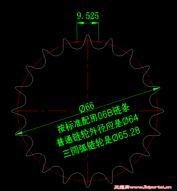

各位师傅大佬们你们好,+ E8 i$ c- _3 `; }
公司帮客户生产一批链轮,数车已经车好,公司决定用加工中心洗出来,问题是没有链轮的cad图7 ^: B. y$ V$ T0 @
,只有链轮参数,恳请哪位大佬画出来,小弟在此感激不尽。# @% L/ e- O; W8 q4 |. Q& I
链轮的参数是,外径66,节距t=9.525,齿数z=20,其他没了,上述参数是客户图纸标的,恳请哪位画个cad平面图0 G  C& p6 _4 U: Y' a4 Z/ D
好让cnc加工中心加工,麻烦你将画好的图转成较低的cad版本,太高版本怕打不开,谢谢$ m' z7 q" i- \. U0 m

你的链轮没有孔吗,有的话孔是多大的
发表于 2013-6-7 11:16:09 | 显示全部楼层 来自: 中国辽宁大连
你使用CAD的工具库直接就可以画了啊 只要参数尺寸全

仅供参考:
" u4 F/ G' P/ ^; } 链轮.PNG * `7 y/ ?. r- i0 j/ G& y
原文件:/ e0 X; H' T4 q
链轮.zip (34.34 KB, 下载次数: 13)
