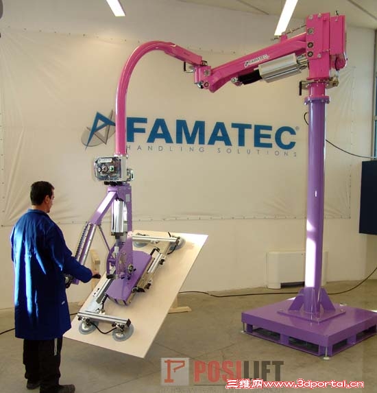

1343876968_big.jpg 大家好!一直对这种设备有种不解之处,此设备的抬升力源是汽缸,我一直不明白吸盘吸住产品(100KG-500KG)这么重的东西就靠单独的汽缸提升起来,而且最不可理解的是,提升的重物能缓缓的下降到指定的地方(一般汽缸都是有惯性的,很难做到缓缓的下落重物)。再这里还请版主,以及各位见过的高手指点。在去年的时本论坛涉及到这个东西,说这个汽缸是“无摩擦汽缸”。。。。。但从字面上就算没有摩擦,那么如何做到把重物轻而缓缓的下落!!!!

如果是普通的汽缸就在管路上加调速阀。估计是用伺服、PLC控制。. U- }2 d9 S- O% _& S
上面横梁下的汽缸提升、降下机械手。下面的汽缸使工件旋转。双手可以随时控制。

可以的,完全可以做到,他是利用平衡气缸内的压力来达到悬停的功能,比如拉起这个物体要0.35MP的压力,那么0.35时这个物体和气缸是平衡的,当你往下压这个物体时,缸内的气体发生变化压缩,气压不是大了嘛,大了他就自动释放,物件不就下来了吗,当你提起时缸内气体压力就小,这时它又会补充,反正就是永远那个压力

他这个东西搬运不同的产品.没有固定的.你说的只是产品一种.另外上面的兄弟说能不能搬运大理石.陶瓷等.都可以的.我见到过他们使用过.
