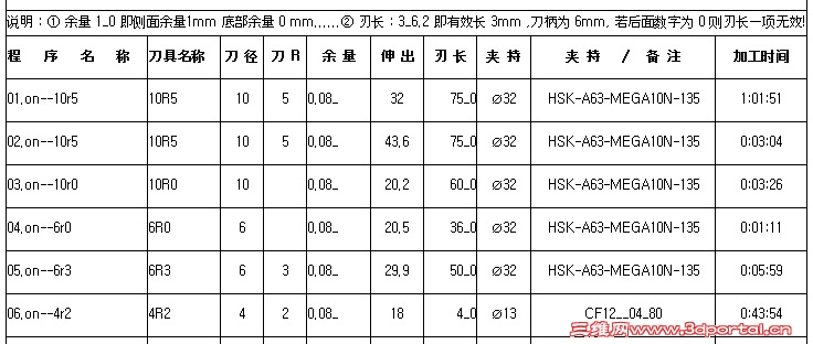

发表于 2013-6-9 18:14:32 | 显示全部楼层 来自: 中国广东深圳
能把夹头型号直接在程式单上输出就更完美啦!

 楼主| 发表于 2013-6-9 21:55:00 | 显示全部楼层 来自: 中国浙江杭州
$ ^% K& u/ ^* ~' k& p5 N5 ]5 n% l
YY7893533 发表于 2013-6-9 18:14 http://www.3dportal.cn/discuz/static/image/common/back.gif) D, v( M) _+ Q5 `* u+ M8 E# \
- n; F" l; Z6 A7 M$ W# j5 ?
% H: |- B/ m" S* X: b5 i
夹头型号可以在程序单的备注里输出的,只要在程序单模板里增加相应变量即可。0 e3 _7 m. a2 X) @

发表于 2013-6-28 21:01:02 | 显示全部楼层 来自: 中国广东东莞
fuwx2008 发表于 2013-6-9 21:55 static/image/common/back.gif# ?* x& C2 \2 A5 n& a5 O
" k0 i0 P% T, L0 I" S
可以的, 用变量 {tool.holder_name} 输出刀柄名称,我一直在用。

发表于 2013-11-8 08:27:17 来自手机 | 显示全部楼层 来自: 中国江苏无锡
这个为我省了好多事啊,,可以随时添加夹头  方便,,楼上的写到程序单肯定可以啊,,夹头型号可以在程序单上变量改  基本上自己需要什么都可以加上去  让操作看程序单就知道用什么夹头
