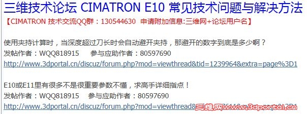

发帖主题已经登记到《Cimatron 教程整理汇总》,感谢你们的分享与讨论# q! m4 y0 o, C, @4 Z" J' I3 v8 q
登记地址:http://www.3dportal.cn/discuz/vi ... &extra=page%3D1' D- q# [: p& O& r: V# d( v
