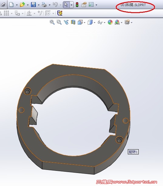

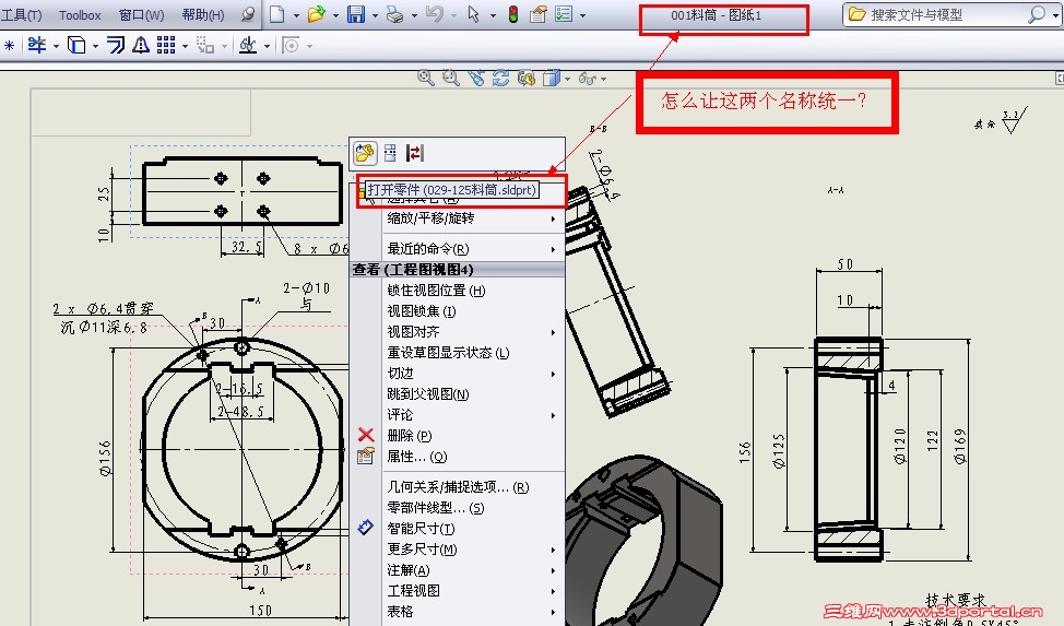

请老师帮学生看看,这个问题该如何解决?如图:$ e: R* B7 G' r# |. S
我把一个模型连同其工程图同时改为同名另存在另一个文件夹后,修改模型后,其同名的工程图却不能同步更新!3 v# n" z; ]1 K+ D+ M+ @
现在要怎么处理,才能让改名后的模型与其工程图建立链接?, U( h8 E$ a( J" G6 Q

 楼主| 发表于 2013-6-14 17:58:01 | 显示全部楼层 来自: 中国浙江丽水
首先感谢各位坛友的跟贴帮助!
2 H0 m4 \0 l# q4 r6 n从我的截图可以看出,工程图名和模型名称都另存为改为一致的名称了,但工程图却始终参考的是未改名的模型。
2 n& I: k" ]' `- ?; A& E这种情况下如何重新建立工程图和更改后的同名模型间的链接?

+ s, N* X# o4 v2 [6 X打开改好后的模型,空白处右击选择打开工程图,如果是自动连接上就自动打开了,如果没有,就需要手动找到需要连接的图纸。

如果工程图没有自动链接上零件,手动查找到零件。建议用SOLIDWORKS EXPLORER改文件名。
发表于 2013-6-15 22:38:25 | 显示全部楼层 来自: 中国广东佛山
我有一个笨办法,你把“009-125料筒”零件图也暂时改下名,比如“009-125料筒G”,然后打开“001料筒”的工程图,这时系统会提示你找不到“009-125料筒.SLDPRT,您是否需要自己来查找它?”,点“是”,找到“001料筒”的零件图双击就行了,保存工程图文件后就改过来了,最后记得把“009-125料筒”改回来就行了,我一直这么改。
