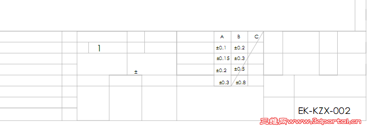

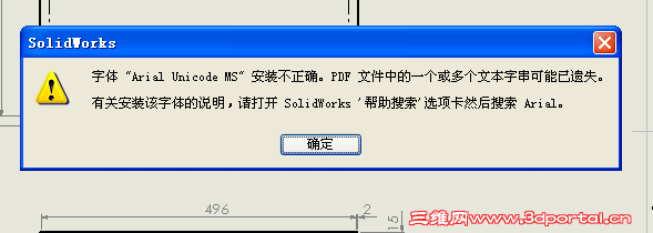

各位大侠,我的SW2012工程图另存为PDF格式时会显示缺少文字,以前在另存为时没有发生过,请高手们指教是什么原因!!
. X" P) s' u: R, Q. A
没有文字
没有文字
显示缺少文字
显示缺少文字
发表于 2013-6-10 15:48:05 | 显示全部楼层 来自: 中国上海
安装需要的字体就可以了

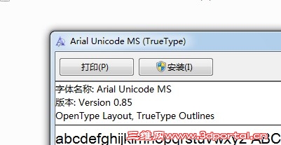

发表于 2013-6-13 13:37:56 | 显示全部楼层 来自: 中国安徽合肥
如下图,安装。win7

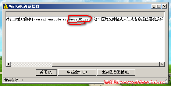

发表于 2013-6-15 15:02:27 | 显示全部楼层 来自: 中国浙江丽水
zll3310737 发表于 2013-6-13 13:37 static/image/common/back.gif
$ W' n8 ?; V* c如下图,安装。win7
8 ]: R/ K  C% a  j/ T$ K$ X老师,是不是第一外包有问题呀?下载N次减压都如图所示:
3 Z: e  g) C! c9 ?- {: \5 Q另外问一下,适用于Win7 64系统吗?4 Y/ ^% P. Z+ u
发表于 2013-6-15 15:12:13 | 显示全部楼层 来自: 中国安徽合肥
无友 发表于 2013-6-15 15:02 static/image/common/back.gif# U" q& j1 G# ]8 d4 _# f! C  q1 J
7 T& ~4 Q. n; q, u另外问一下,适用于Win7 64系统吗?
+ S8 ?% f) |) A# x给个邮箱,发给你
