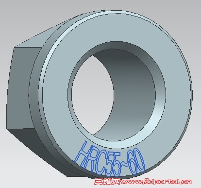

/ X+ O7 o& k0 E; d$ |7 ]5 b/ v1 A/ }请问各位高手,45号钢使用高频淬火,硬度为HRC55~60,它的淬火温度是多少,定多长时间?使用水冷,水温不能超过多少度?
+ z% K5 f2 g" k( x5 b0 a6 l我希望大家告诉我的是怎样达到这个硬度,也就是具体的操作方法,硬度要求为产品表面,淬火前表面已经加工过,产品¢50mm.我司原来已经做过,是能达到的,只是那位师傅走了,就不知道了。

谢谢2楼!产品只要求表面能达到就行,金相组织没有检验项。' s/ l$ d* r. k0 Z5 s
产品11号晚上已经做出来了,合格了。
1 i+ v& K* O: V3 q( {& R使用的高频设备输出功率为35KVA,淬火温度850度,加热时间46秒,保温温度550度,保温时间8秒。水温控制约30度。这只是能达到要求,产品有点急,没有在对参数进行调试了。如将温度再加高,加热时间是否可以往下调,能调整的温度、时间是多少?请行内高手指导下。
: `, j- G) r) u! K产品如图:" B* D- Y  O* |9 L9 O) L
/ m- d8 J2 `( O+ [5 H9 i
