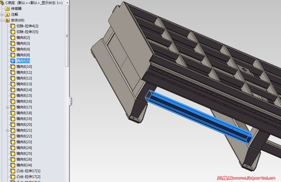

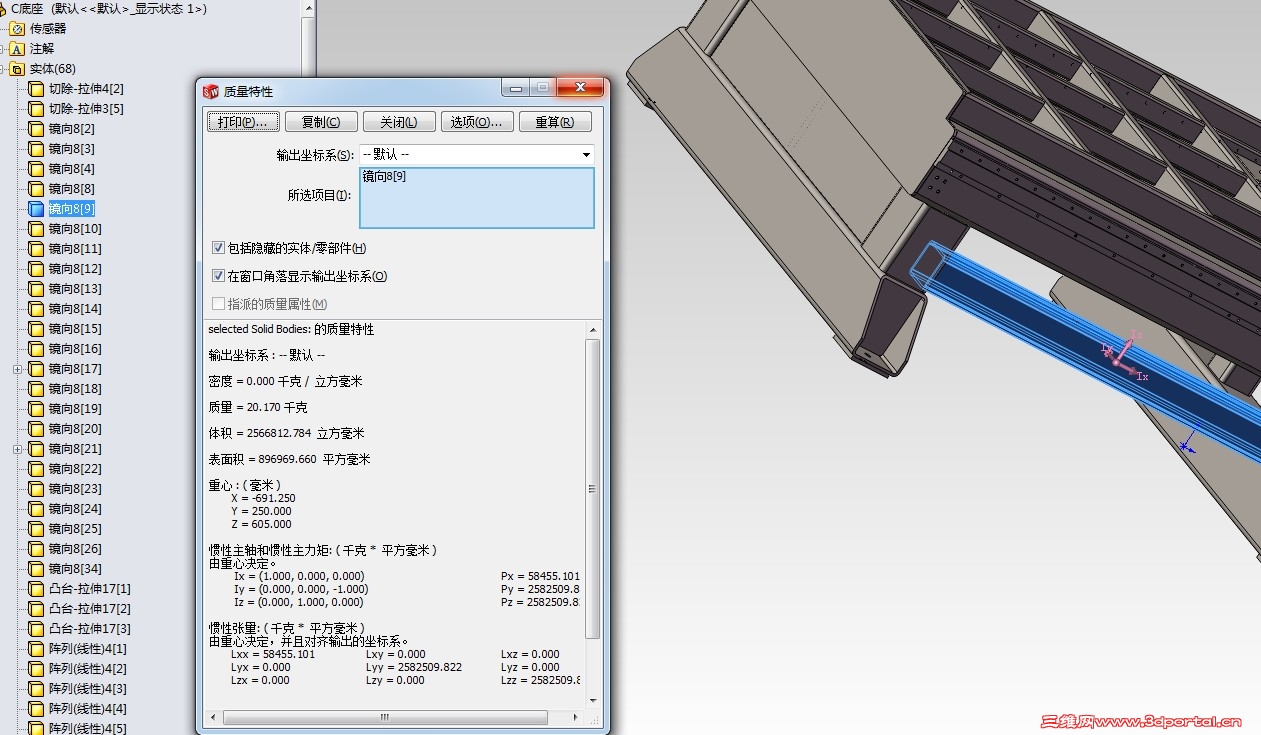

发表于 2013-6-13 13:46:17 | 显示全部楼层 来自: 中国安徽合肥
两步,1.如第一张图,选择实体项目,找到需要测重的实体,当高亮显示(蓝色)时2.点击测量就可以测重了。

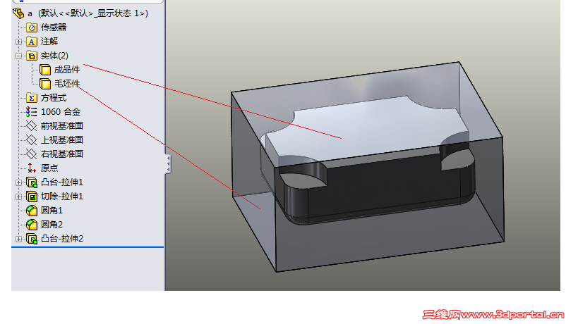

 楼主| 发表于 2013-6-13 19:49:54 | 显示全部楼层 来自: 中国浙江温州
9 ?4 Q  D2 t4 z2 }# ^
zll3310737 发表于 2013-6-13 13:46 static/image/common/back.gif& J, T* @0 g+ R
* S) Q8 z6 n4 T$ A0 R0 n
谢谢楼上几位回答,要求是这样的,最好不用配置,gt.adan 用的是配置,如果用配置,则看不到成品件与毛坯件的关系,看起来也不直接,如果毛坯件有错也不容易检,如果只显示一个件,这个方法可以。. l$ J& e" A/ C& F8 g8 G! G- ?/ o
7 S9 O, I8 n! k/ M& B0 ?) p* J! l8 f你的的手动测量是可以的,但现在要求是,成品件更改过,成品件的重量和毛坯件的重量也能自动的填在自定义属性列表对应的格子里,不知可否能实现?现在有个问题,如果直接选“质量“,带出来的是成品件和毛坯件的总重量,不能把多实体中每一个重量分开得出结果自动填料格里

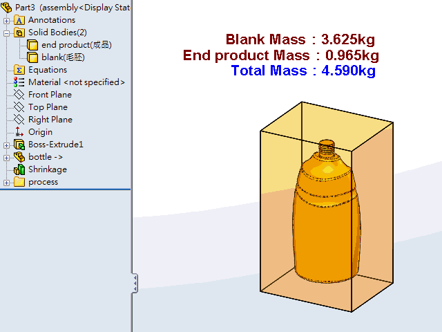

4 n& j: O8 ~( o9 D+ m; h, @稍早,下班回家的路上俺就在想:會不會樓主要求的是關聯設計的單重屬性?果真被俺猜中啦~~
3 e8 O3 {0 S% [) V回答樓主說的「最好不要用配置」…- M) v0 q5 L8 j$ A5 a  H
先前討論過SW目前仍不支援「多本體零件單一實體的質量屬性連結」,
( A' |" E0 p1 A" o除了會API的朋友可以用「宏」躍過UI取得SW的隱含數據以外,阿丹目前想到的就只有「配置」一途了…
* O* p8 g3 u* V' n然而樓主卻一口回決了俺的用法…心裡有些受傷呀…0 h+ Z! f$ q5 O4 g( s+ B
以下還是用「配置」來完成,方法同上,只不過「倒著做」而已
9 w+ m+ @5 O8 ^; T& F9 e( C9 G一個簡單模型,藉由改變成品的大小來實現樓主上述的具體需求,如下動畫:; M+ N- l$ N6 a  q2 T: i
希望這次能夠符合樓主的要求。, s6 _$ u1 [" L3 r. p& P
8 |  B* }) g$ U. p0 f. } 1.gif ; v' B' \2 B8 Q2 O6 e! A9 r9 Y  @. t
# A, o5 N- s- f/ ~ capture-1.gif 4 I" G" i' z7 E& x. v! P

 楼主| 发表于 2013-6-14 19:38:44 | 显示全部楼层 来自: 中国浙江温州
谢谢楼上,效果很好,自然楼上能把每个重量在一个视图里链接出来,说明还是可以的啊,添加一个链接我会,可楼上添加了三个,并能自动发生变化,请问除了总重,另外两个是如何?关联weight后,只能出来一样的结果,应如何操作?
. U$ ^. ^' ^& l* I或楼上把你这个文件传上,可以吗?对 gt.adan的回答很是感谢。

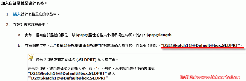

# R0 [2 O/ D7 N) L6 i* J檔案沒有留,就文字敘述一下吧,湊和湊后…
; d! g; ]* |; b- ]  L: |其實很簡單,還是做配置而已。2 U+ F% i7 p3 T' U
5 t0 F) l# a; r' L; o6 s$ v+ B% @7 ?
1.打開文件--->屬性,在「模型配置」欄位(非自訂欄位)新增質量的屬性連結。3 B5 N, L9 E- C2 t! o; T8 J# B* y
2.對毛胚及成品分別新增個體配置,如此便有三個配置:毛胚、成品、多本體。
9 {. F+ B# g9 U) c  [1 k) x   此時誠如俺先前所說,另兩個新增的配置也會自動生成質量的屬性。
8 T3 V' X& M3 r% Y$ p0 R3.插入三個註解,分別連結到三個配置的質量屬性就完成了。  z4 B" q# i2 C) }$ g3 a% |4 L/ y
   連結配置屬性的具體方法請看自帶說明,大致重點如下:% \$ z7 ~) @0 R
# W$ C# c; m5 o' Z
2013-6-17 上午 08-58-41.gif . V. ^3 T0 d0 E' c- n
