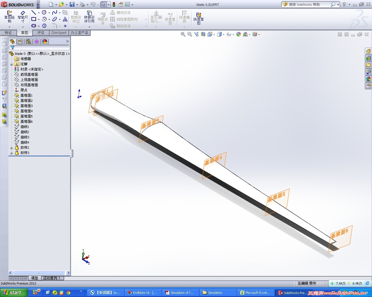

% c. G# g; |/ c各位论坛里的筒子们好!小弟第一次在论坛里求助。非常期待大家能给点指示!谢谢了. R( ^% o; C( Q' [/ `, Q& u
我想建模风能发电机的叶片模型。8 N+ s, z( O, D
先建立6个基准面,然后分别绘制6个草图截面(其中2个草图是圆,4个草图是通过txt文件导入的XYZ坐标绘制的曲线)。如下图:
$ n& y7 m- P6 L( ~
3 ]  B/ |7 n& ]6 h3 e2 @
放样前草图
放样前草图
- \3 [& R0 S( S  Q  \( k
3 J/ s, J% G% y
然后我想一次性对6个草图放样。可是发现只能对基准面1-2-3的草图放样,如下图:/ ]8 r& x7 W# z3 C/ ]* o. Y
6 `7 N% t5 V5 v- M

然后我想是不是草图的问题,于是拼命放大基准面4的草图右端尖角部分,发现是没闭合的(如下图所示)。可是我的txt里的坐标明明是首尾左边相同的啊,很疑惑。- S+ T" L( e* }3 E. f; o; b& D. J
6 ]& f" c( K& L" J

$ i% y1 b; g; F, _/ c( ~无奈之下,我只能分两次放样,基准面1-2-3为一个放样,然后再对基准面3-4-5-6再次放样。这样是可行的,结果如下:9 B, r* f4 s9 _' b: d) y$ N6 Z8 L

可是我要把这个导入到ABAQUS里面meshing网格,于是想用组合命令对两个放样进行合并,发现无法组合。如下图所示:9 D6 a( E* \% z# T/ z( v

这到底是为什么呢?我就想能对几个草图一次性放样完毕。2 v  \1 B5 I5 [$ y
不好意思,问题多了一点。希望有时间的高手能给点提示。谢谢啦!!8 q* m; y' X, T' N* q: g

没有对你的文件进行任何修改,一次放样。从基准面6开始选择。

我也觉得是你的操作问题,不是草图的问题,我也使用放样出来 了,如楼上的,我就不出图了

一次放样不了是因为点没有你没有选好点。适当的移动下点就可以了。

谢谢你啊 如你所说 解决了
