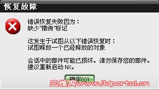

1首先要检查下你的模型文件是不是有问题3 s5 ~( ~7 U) l- e$ m- k
2如果模型文件没问题 再检查下你的软件有没有与其他软件冲突
, p! _7 J3 Q9 ]3如果没有冲突 再检查下你的系统最近有没有更新过
: q0 q) ~9 I% C3 [" E下面这个报警就和模型文件有关
9 a$ T- Y8 p4 D: m/ C, ?7 m 恢复故障.jpg
