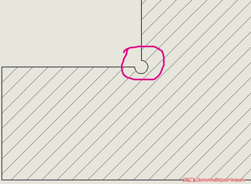

大家来看下加工红色的倒扣槽用三轴机有什么好的加工方法呀 不用附加头

有缺口么?没有缺口的话很难加工。可以拼接么?

先钻孔,后加工平面,是个空刀

 楼主| 发表于 2013-6-14 13:39:03 | 显示全部楼层 来自: 中国江苏苏州
zll3310737 发表于 2013-6-13 17:30 static/image/common/back.gif6 u0 m9 o& u$ g# F
+ W: D8 u! `$ D* C& u8 f没办法把工件竖起来的 可以不把那看成孔 可用2MM的刀45度夹角的地方铣进去几毫米就可以了 竖起来有几米深呢

这应该是个退刀槽,形状要求不一定就是如图的圆弧形,如果可以稍作改动,是否用球头型指状铣刀打斜后铣呢?

 楼主| 发表于 2013-6-14 16:15:32 | 显示全部楼层 来自: 中国江苏苏州
TKG-09 发表于 2013-6-14 16:05 static/image/common/back.gif
; e$ C3 ^5 J- v. Y$ Y# U8 P" J2 K这应该是个退刀槽,形状要求不一定就是如图的圆弧形,如果可以稍作改动,是否用球头型指状铣刀打斜后铣呢?
4 Q. p  i: h$ [( h# D9 J9 b* ^7 J; [如果在加工中心上加装BT40的45度侧铣头呢 会不会好些呢

! }7 m9 h, g" c: T1 G. c如果可以加装侧铣头,使用锯片铣刀(圆弧形),效率会高很多。但退刀槽的形状也会改变。

如果有龙门刨,就更好加工了,不过2*2有点小,很容易打刀。

可以告诉设计的,这种结构没有工艺性,需要更改。

如果改成J形的是不是会好一些呢。 另外是不是回转体的形状 那最好上车床加工

这个就是个退刀槽吧,非要这个形状就只能铸造出来,然后加工两个平面

这应该是避空槽..3轴上装个万摆头先用铣刀开粗。球刀光下就行.

可以用线切割吗?
发表于 2013-9-9 14:18:24 | 显示全部楼层 来自: 中国江苏苏州
这种形状 入口小于圆的直径 只有线割。。可以跟客户沟通的,只要请跟就可以了!!

首选线切割!

清角设计,一般铣后线切割.

我也认为线切割!
