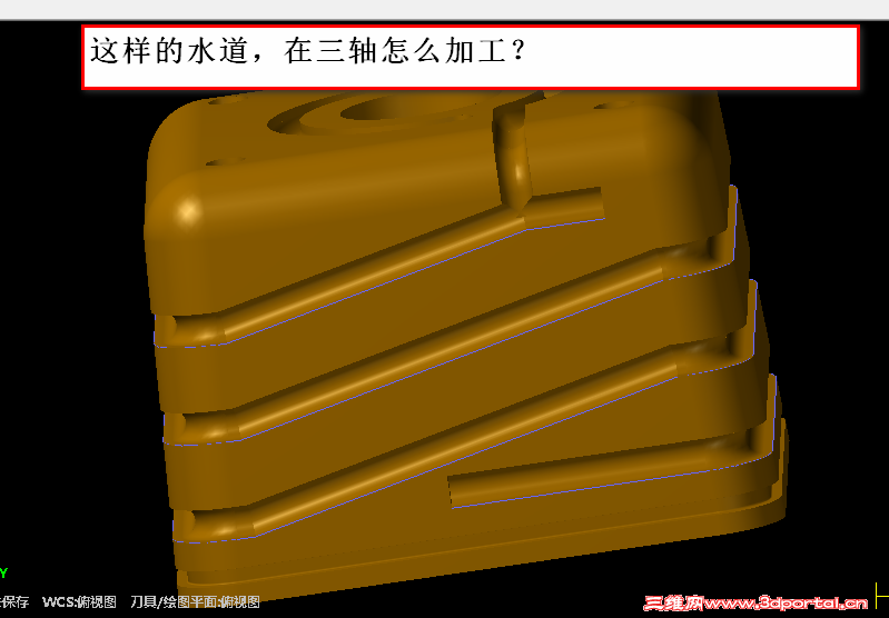

这样的水道在三轴机床怎样编程啊?用什么样的刀具?

发表于 2013-6-14 10:27:41 | 显示全部楼层 来自: 中国浙江嘉兴
这种东西要求不高的 翻几次面做吧  R角的地方手工修一下 3轴机床 做这个没有其他好办法的

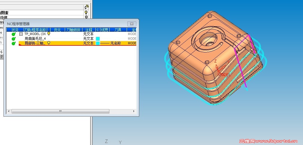

要求不高的时候试试这种方式.一次加工完毕.* o3 r5 i1 L0 ]; ^) P
要求高才翻面.

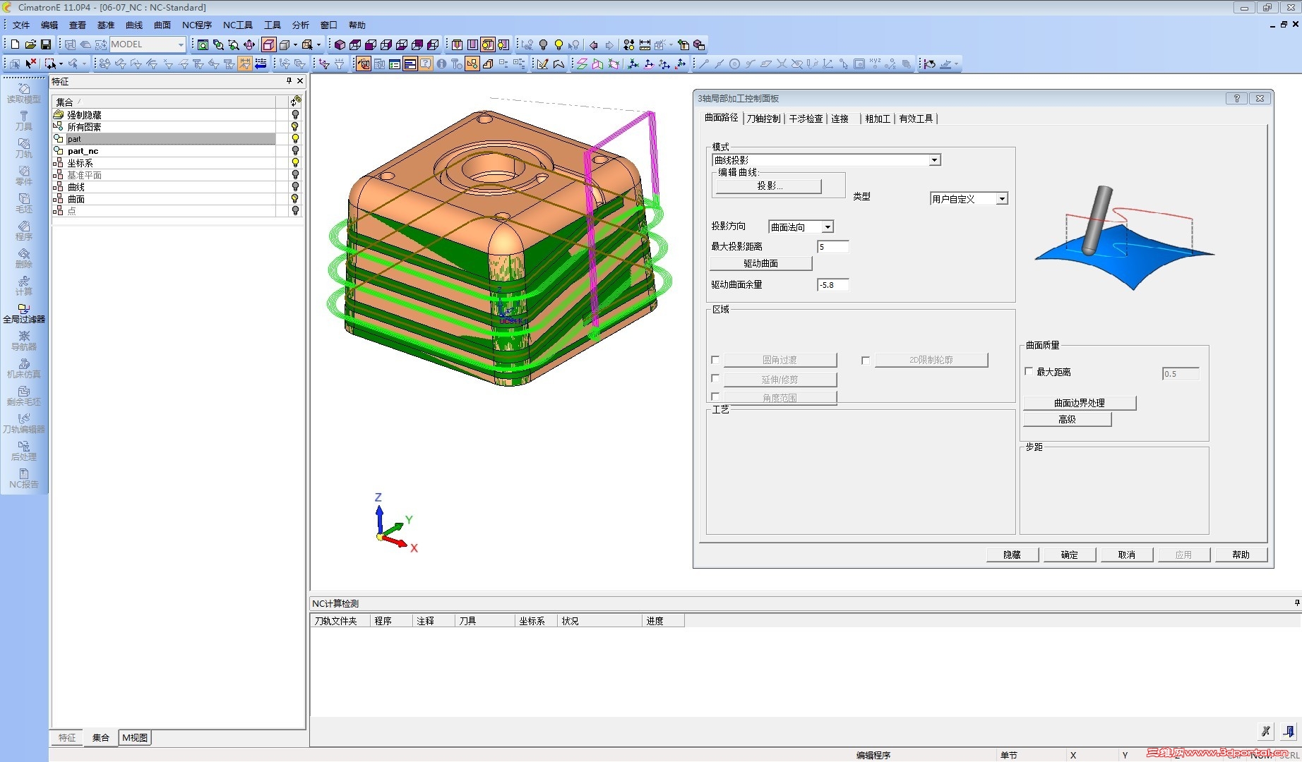

发表于 2013-6-14 16:22:19 | 显示全部楼层 来自: 中国浙江温州
3X局部里的曲线投影

 楼主| 发表于 2013-6-14 22:54:00 | 显示全部楼层 来自: 中国山东烟台
温州年华 发表于 2013-6-14 16:22 static/image/common/back.gif& I/ h% @- v/ ~4 U' T% e
3X局部里的曲线投影
% ]- m2 d: v: C7 `' A* n& o
参数怎么调讲一下呗
发表于 2013-6-15 08:35:55 | 显示全部楼层 来自: 中国浙江温州
you3232001 发表于 2013-6-14 22:54 static/image/common/back.gif& d! t! W# G$ B) b1 G
参数怎么调讲一下呗
; D. ?- V  ]/ [( p& P* |* L5 V2 {用局部铣外螺纹会吗。和那个参数一样。论坛里有密密麻麻录的一个铣螺纹的视频,你可以参照一下

发表于 2013-6-18 07:32:17 | 显示全部楼层 来自: 中国浙江金华
you3232001 发表于 2013-6-18 06:23 static/image/common/back.gif1 P( \1 H% J1 v) @2 O" b
我研究了一下视频,不知怎样能分出内螺纹与外螺纹?
# q. @  s, o% F$ N内外螺纹是一个道理,只是曲面的物体方向有所改变,你可以用分析里的物体方向分析命令
