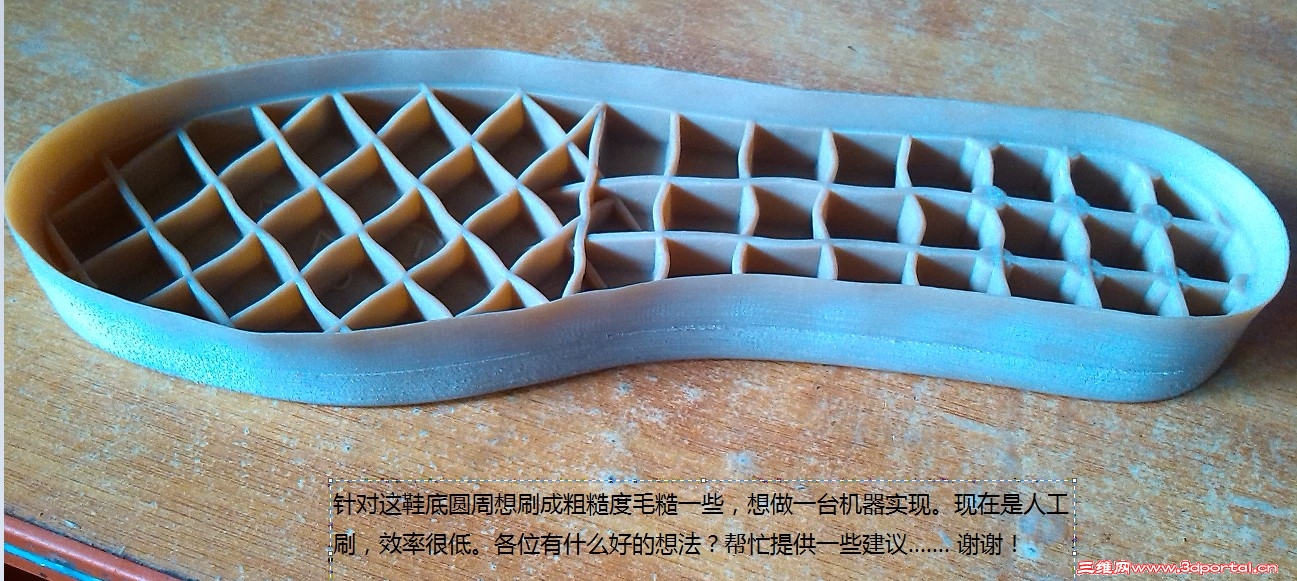

现在想出一个粗糙的想法,用一个类似于圆柱磨头,做一个和这鞋底一样的模具压住,沿四周磨就行,但是沿鞋底四周边这样的轨迹运动没有见过,类似于的轨迹大侠们提供一个。谢谢!感激不尽.......

可以参考一下仿形铣床的工作原理试试看! X6 W/ S& i! V, B5 V
或者也可以考虑一下用凸轮机构,但是被加工零件需要转动

楼主可参考:仿形切割机
% S0 _6 g; l  G7 Z. w; N* \4 _/ d: nhttp://www.hebweld.com/cpsm/cg2-150sm.htm

磨头固定,做块仿形靠模控制鞋底的运动轨迹,弹簧拉紧。

& s4 X5 l2 B. X4 k( d用平行四边形、比例尺等机构就可以。只是大小鞋的靠模不能通用。

! ]+ u4 v4 u& h" u- e$ m仿形铣就是一端是靠模,另一端加工
+ q$ _, q: ?  ~, K' L6 c, x看过街上配钥匙的机器吗?原理相同,把你的钥匙放在左端,另一端放钥匙坯料,靠模沿着原钥匙移动,刀具同步运动,就把坯料加工成和靠模一样的钥匙了,到配钥匙的地方看一下,一看就明白了

仿型铣是可以的,但效果未必好,需要做得稍微小一点,用弹簧压住保证能压紧抛光。* W2 P2 W; W# ~" L. R5 T
方法如下:
8 S" K! Y4 p! k+ V: B: ~1、线切割一个厚度10毫米左右的鞋模板块;
: _/ \+ V5 B; K  X% x2、用旋转轴带动夹具,将鞋底放置在夹具上,压住;  u; N$ R, C1 j$ i* z! v. o
3、用弹簧压住磨杆,使磨杆随时可以压紧鞋底,开动磨头;
& V+ K" P9 n7 W/ l" y) w4 [: x4、旋转夹具即可开始加工;
: y( q8 F  f9 o" u注意要点,因为弹簧行程不一定够,所以旋转夹具需要考虑二次行程轨迹。& \5 W; ~3 K+ m. C
如果想做更简单一些的话,那么可以直接用轨道带动磨头走完整个周边,可以参考仿形火焰切割的轨道设计,用手动完成。

始终想不通,配钥匙是直线方向走,而这个是圆周方向走,区别还是不同

; t1 }% p, [, e) w1 I* T这只是个原理,可以把模具做成你需要的形状。关健是怎么会有这些毛刺在模具上想点办法不让它出现才是最好的。

你可以考虑把靠模和被加工产品同步旋转运动就可以了

不用,用机械方法,联动机构即可

可以将靠模和产品分别定位到两根轴上,平面与轴线垂直,两根轴上安装上两个同样大小的同步带轮,就可以实现了
