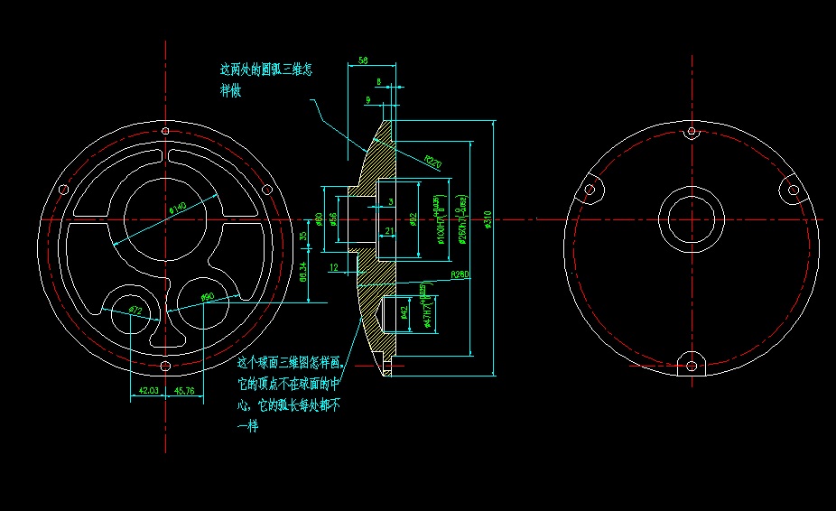

这个部件是个球面它的的顶点不在球体的中心,怎样画三维图,用旋转或拉伸的方法可以解决吗?

就本人而言用REV EXT我办不到!放样倒可以轻松搞定.....呵呵!再说你这个图也看不大清楚......不好说!

先做球体,在利用改变坐标的方式

该图尺寸标注有问题,同一球面上标注了两个尺寸(R220,R280)
