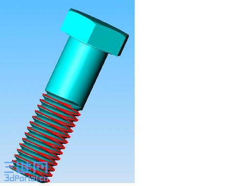

我有个六角头螺栓实例,你可以看看,内螺纹也就差不多了。
六角头螺栓.rar
291.42 KB, 下载次数: 83
