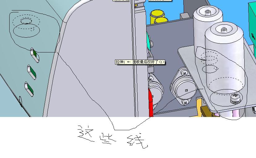

在SW2006 3D图中用插入装饰螺纹线或插入异型孔-螺纹孔,可以显示螺纹线,零件工程图中也可以显示螺纹线,但是一旦把此零件放到装配图中,就无法显示螺纹线了,这是为什么?如何解决?请高手指点一招,谢谢!!

我的罗纹线在装配图中一直显示,怎么都弄不掉,着是怎么回事啊?是哪里设置的不好啊?请高手指点指点

选项中将“注解显示”中的“上色装饰螺纹线”勾选

我已经解决了这个问题,在插入/模型项目中设定注解就可以了。

那你帮我解决一下啊!你怎么把画好的装饰罗纹隐藏掉啊?我怎么隐藏也藏不了啊.在装配体中有一堆黑圆圈,好难看啊.呜呜呜呜...

在插入/模型项目中,把 注解 中的 装饰螺纹线 点取消就可以了。

就是这些罗纹线,总是隐藏不了,什么方法也不管用啊!以上办法我都试了,不管用,怎么办  ?

在菜单栏视图中,选取消所有注解

谢谢楼上的兄弟,问题解决啦.哈哈....
