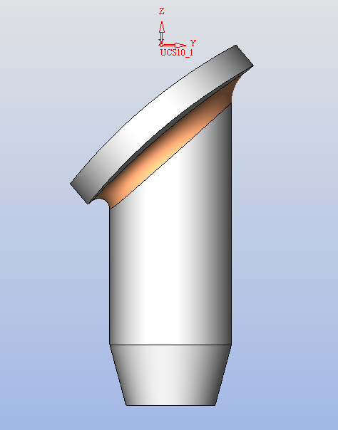

一个棘手的零件不知怎么加工 : w% _: [: |! c! a  x
高手给看看+ [: E8 p, g1 z* n2 t
现行谢过" m- c% r6 j! @9 x8 y

4X搞不定。。。。。。。。

四轴足够了.& r/ Y' S9 a1 T1 F# @( j  i
3+1,3个方向都可以搞定了.
发表于 2013-6-18 11:50:34 | 显示全部楼层 来自: 中国浙江绍兴
4楼正解此类的零件无非是多翻翻,(零件有点大)
