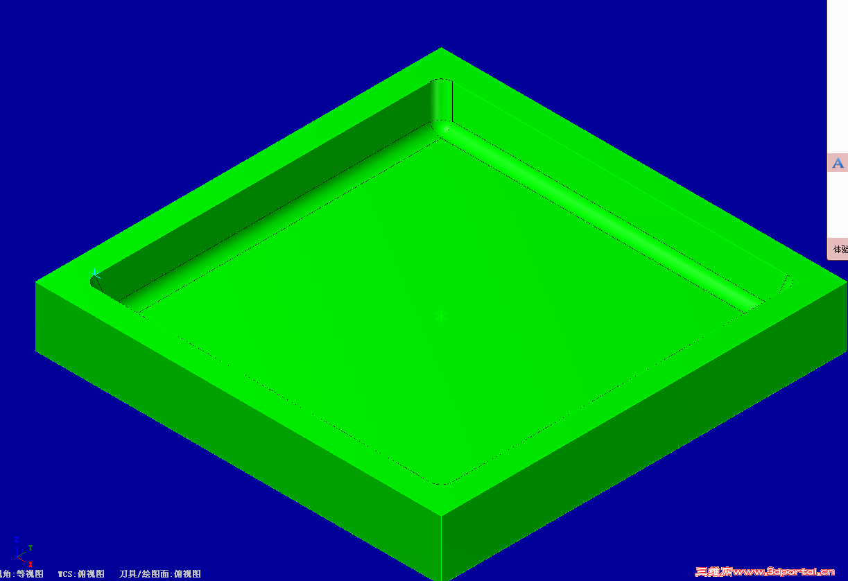

: D6 c0 z7 c4 X1 ~刚接触这行28天了 对编程挺感兴趣 老板编程也可以1W以上一个月 今天他叫我做一个刀路 如果没问题明天就用我做的上机
, Q( T* s/ [3 O7 ^- k  r* e0 D! L# B8 n
444.png     图形是这样的 170x170x25  里面的是150x150x15  里面的墙壁有斜度15° 里面的4个角和底面的4条边都倒角了R54 C, Y$ |* z: w# m  r
然后我就用“曲面粗加工挖槽”做了 预留量是0.2mm 刀是12MM的平刀 平行环切 螺旋下刀% Z1 F7 x5 b% v% r: D0 e* z9 D6 b+ }

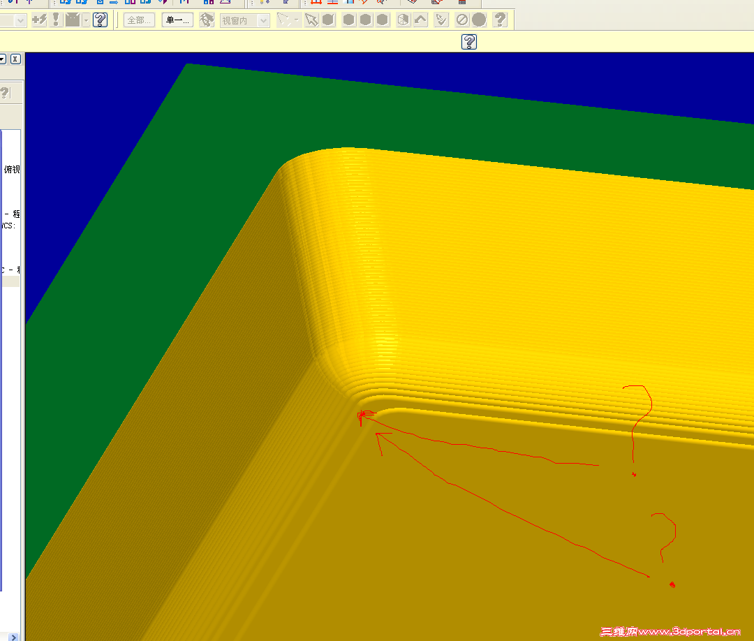

之后再用了“曲面精加工等高外形” 刀是4mm的圆鼻刀R角是0.5   之后问题就出现了6 z' Q% Y2 X  _
111.png $ G! F) G, s0 p- G1 f& P
2个箭头的地方明显不圆滑 不知道该怎么弄 上面都好好的
: d: L: N; R# Y) H% c1 K8 E2 o# g' l" @$ @% F( q5 W+ Z
, W# @" a4 N9 _
最后的问题是:
. F- D# d; e) \8 [7 W3 m 222.png 9 c% x8 K! l" N  F+ X  F
这个地方就是第一次粗加工预留的0.2mm的余量吗?怎么把它切除???7 G" `1 C3 J: r7 X* H* A

发表于 2013-6-17 20:04:11 | 显示全部楼层 来自: 中国广东东莞
一个挖槽一个等高就得了.这东西很简单.要不你把图形放上来

方法1:2D挖糟- D- N+ w! H( S. t- R. \; H' x
方法2:高速刀路中的平面加工- _- [9 T  Y* q. P" x5 \

发表于 2013-6-19 16:21:20 | 显示全部楼层 来自: 中国江苏苏州
精加工不能用圆鼻刀。你所看到那两个箭头部分残料就是这刀引起的。应该用球头刀加工。另外当你发现你的等高刀路有抬刀现象时怎么解决才是难点!

发表于 2013-6-23 17:43:14 | 显示全部楼层 来自: 中国吉林延边朝鲜族自治州
两个刀路即可完成,粗加工挖槽,精加工等高,连侧壁带底面一起。最好都用圆鼻刀。

发表于 2016-8-30 09:41:53 | 显示全部楼层 来自: 中国广东深圳
底部直接用R5的刀不就可以到位了6 T+ \: \5 y0 s+ p
