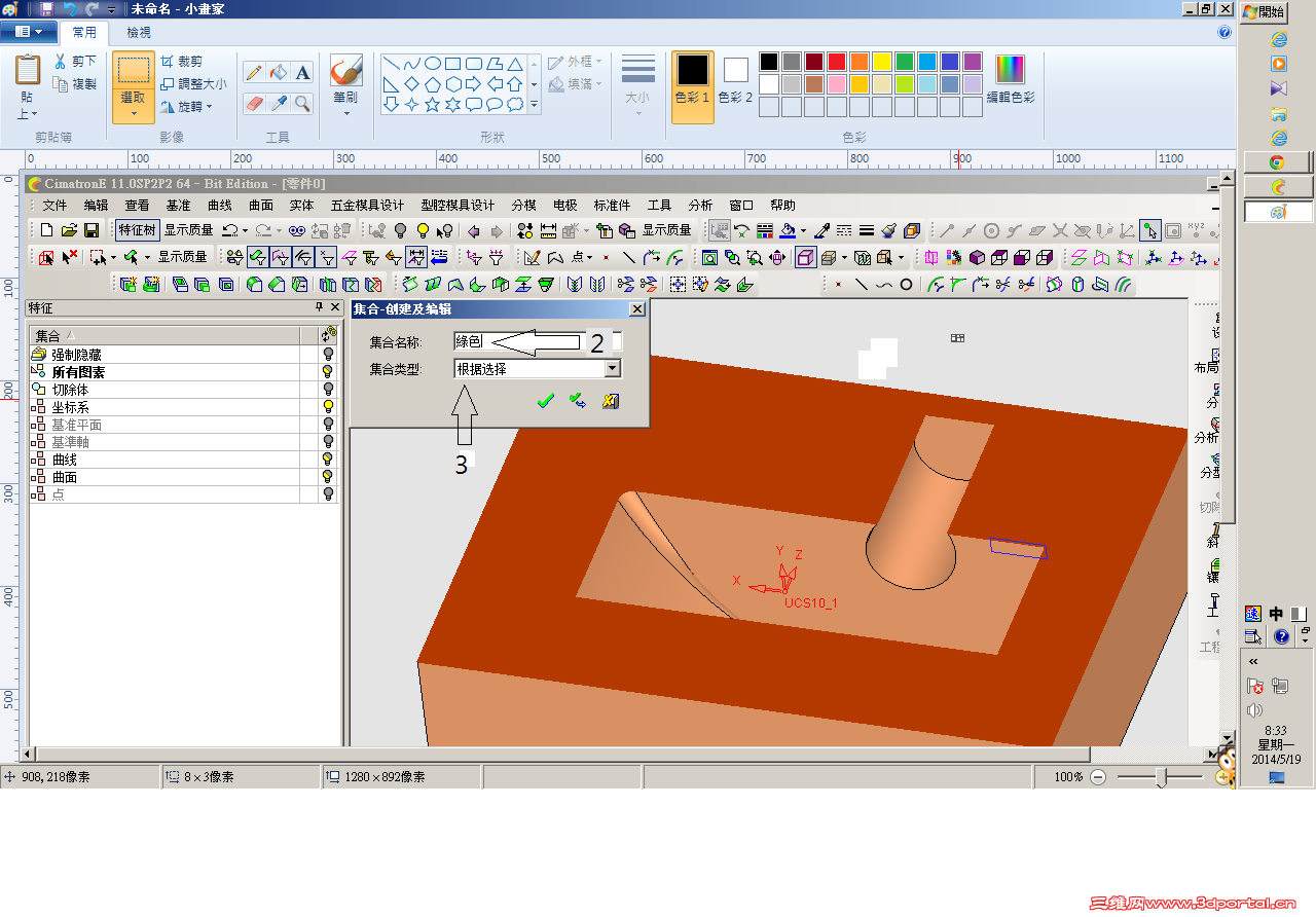

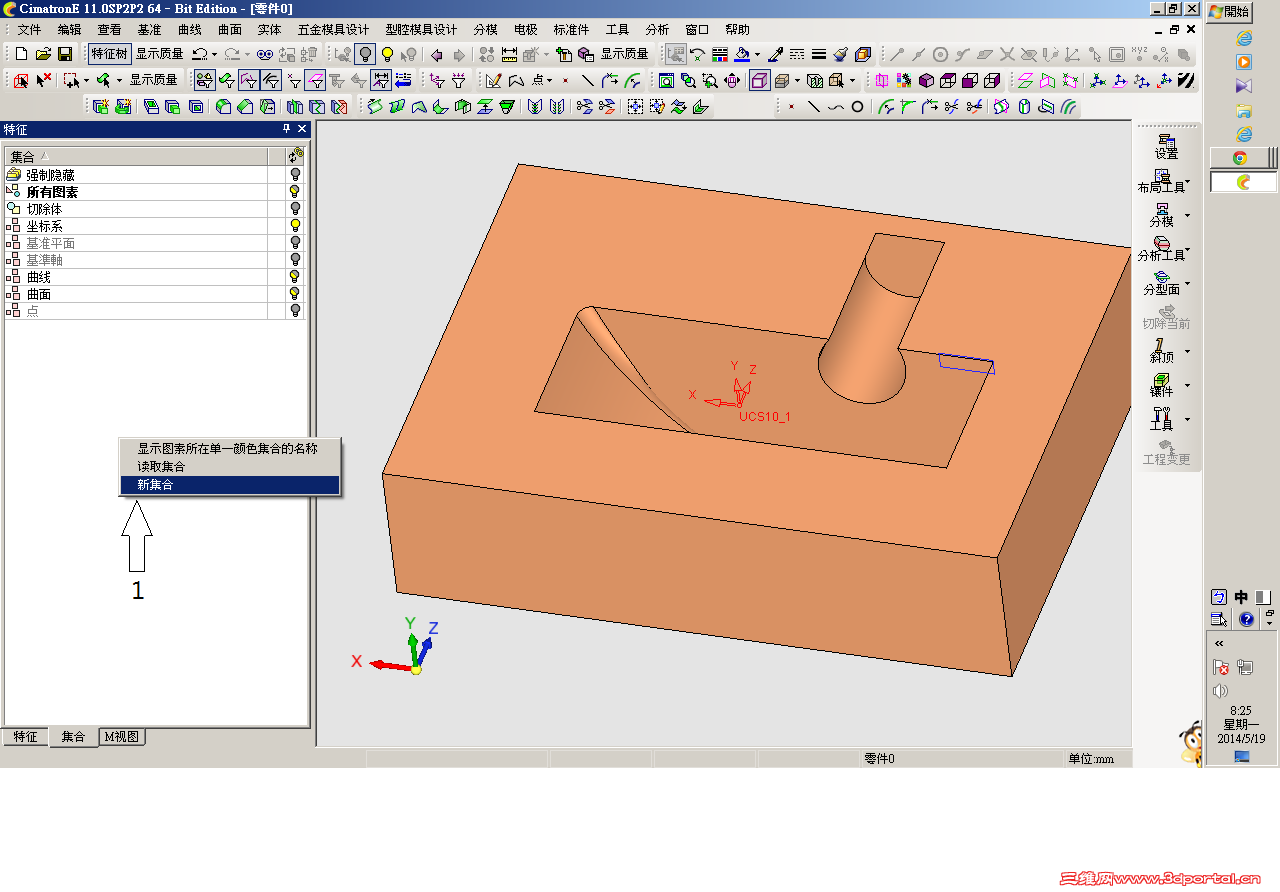

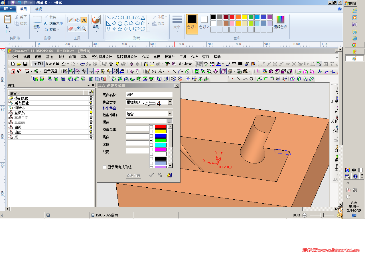

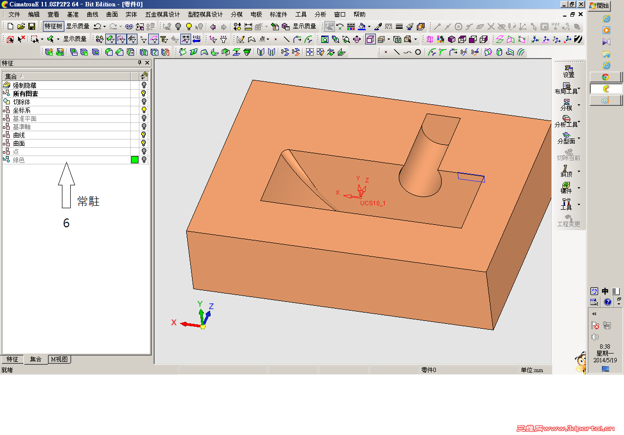

发表于 2014-5-17 20:50:19 | 显示全部楼层 来自: 中国台湾
9 C4 l' ^, b, g5 `" e
8 i- |4 T9 q( Y/ z9 U, s: H4 O軟件愈自動愈方便功能愈細,軟件的使用步驟規則就會愈多,是無可避免,我覺得cim-e集合的方法很好,可限做動單一集合(舊版習用),或是特定集合圖素穿透作動所有集合(這可自己設定如點或色彩屬性或其他成為長駐集合),更甚或使用裝配樹枝狀管理也很方便及功能強大。
发表于 2014-5-19 08:41:03 | 显示全部楼层 来自: 中国台湾
常駐集合:)
