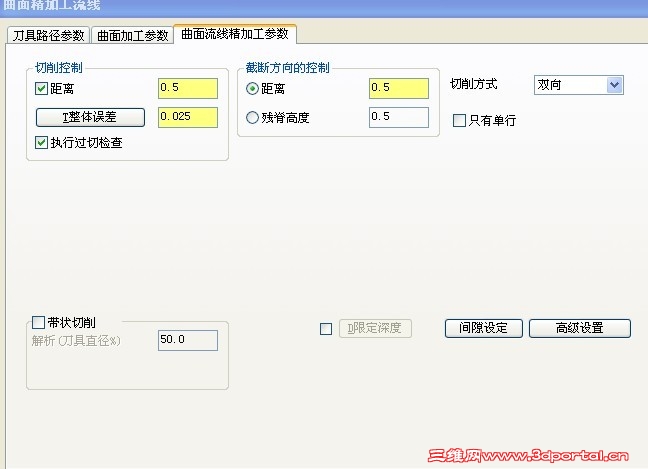

QQ图片20130618204045.jpg 如图请教大侠们这个流线加工中{切削控制}下的{距离}该怎么理解,截断方向的距离好理解,就是两刀路之间的行距,但是这个切削方向的距离一直搞不明白,都困绕我好久了。求大侠们指点一下。

切削和截断两项中的距离适用于平底铣刀。用球刀加工时选择整体误差和残脊高度。

楼上正解,残脊高度用于精度较高场合

请问大神那总公差和残料高度一般根据什么来设置,多少合适

根据球刀的残脊高度来给数值。关于残脊高度如何理解明天我发个图给你看下就明白了。现在下班了兄弟~

基本了解了,谢谢版大
发表于 2013-6-29 16:24:34 | 显示全部楼层 来自: 中国江苏苏州
看下这个图就明白了9 V3 i0 u) o3 c

  e- d+ h& ?* G  d. w$ c8 `谢谢大神,对照这个规格表看那(残脊高度)应该指的是轴向进给量(AD)是吧?
