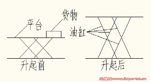

- Y% S* w# p& G7 S油缸、平台都是铰接联接,现在就是要保证平台在有货物的情况下能平稳上升和下降,也就是说平台处在偏载情况下上升和下降,平台是不能倾斜的。如何利用控制系统来达到这个目的?本人对液压系统不太熟悉。请教高手
$ D8 [' u: @# G8 r" l# o  a6 \一共4根油缸,要求是一个泵站,流量大概在400L/min,压力30MPa左右。

你是几支油缸工作?

一共4根油缸,请教高手们

你这是跟四脚调平原理一样,需要闭式控制!

一般升降平台都是采用单或双油缸的剪叉式结构,在有偏载的情况下也不产生倾斜。在这为什么要用四只油缸而不用剪叉结构?

同意楼上看法,如果你非要用四个油缸,可以用一个同步分流马达解决同步问题,因为是铰接,有补偿余量,分流马达的偏差可以接受。

平衡阀 可以吗?

因为我的货物大约2T重,偏载比较大,如果是2根油缸,整个平台的受力不均衡,我是想能不能用平衡阀来解决这个问题,有做平衡阀这方面的高手不?

先说明一下平衡阀(counterbalance valve)的定义,它的用途并不是平衡流量的,而是抗衡负载的,只要目的一是起到安全作用支撑负载不让其下落或者失速,二是起到缓冲释放脉冲压力作用。再强调一下,其并不能起到同步的作用,在多油缸多平衡阀系统中,平衡阀对同步还起到了坏的影响。
2 e: |/ T; U+ b* L4 K再说一下楼主的系统,楼主是一个举升系统,肯定要用到液压锁或平衡阀之类的停机状态支撑负载。而且按示意图理解,我很怀疑两个平行四边形结构能够起到偏载举升作用,两个平行四边形受力方向可能都不一样,明天找我们机械部门问问行不行,再问一下为什么不用不用剪叉结构?

谢谢上面的朋友给了很详细的解释。不想用剪叉结构,因为2油缸中间的位置不够,而且觉得不太美观。能不能通过阀类的控制来达到目的呢?

四个油缸行程不同,作用力方向不同,同步不好做。我觉得剪叉式是比较好的选择

你的问题前面几位都说了,尽量机械同步,机械不行,可以用同步泵来做,一缸一泵,但调试时,泵与溢流阀的匹配有讲究,决定是否同步,下落时需要平衡阀,该方案用于同步精度不高的情况,在高的话,可以采用比例阀了,如果速度要求高的话,需要高频阀甚至 伺服阀

剪叉同步效果在这里应该是最好了,很多举升设备都是这样的。' ~" j: J8 L5 \! m9 z- \
油缸的同步在液压上就是个难题,这里最好机械同步——经济可靠。

如果流量不大,精度要求不高的话,加个分流阀应该没有多少成本吧。

我们做同步的话都是采用串联油缸结构2 K; \( ^* j8 l9 b

液压同步主要用下面几种来实现。' h7 P" I8 Y3 c
1.同步精度要求不高的可以采用分流集流阀来实现。# z$ S$ F& f0 }/ u8 A7 q
2. 同步精度要求一般可以采用分流马达实现。
6 \* w, |& V$ a3. 同步精度要求很高可以选用比例阀+行程传感器,通过程序控制来实现。
