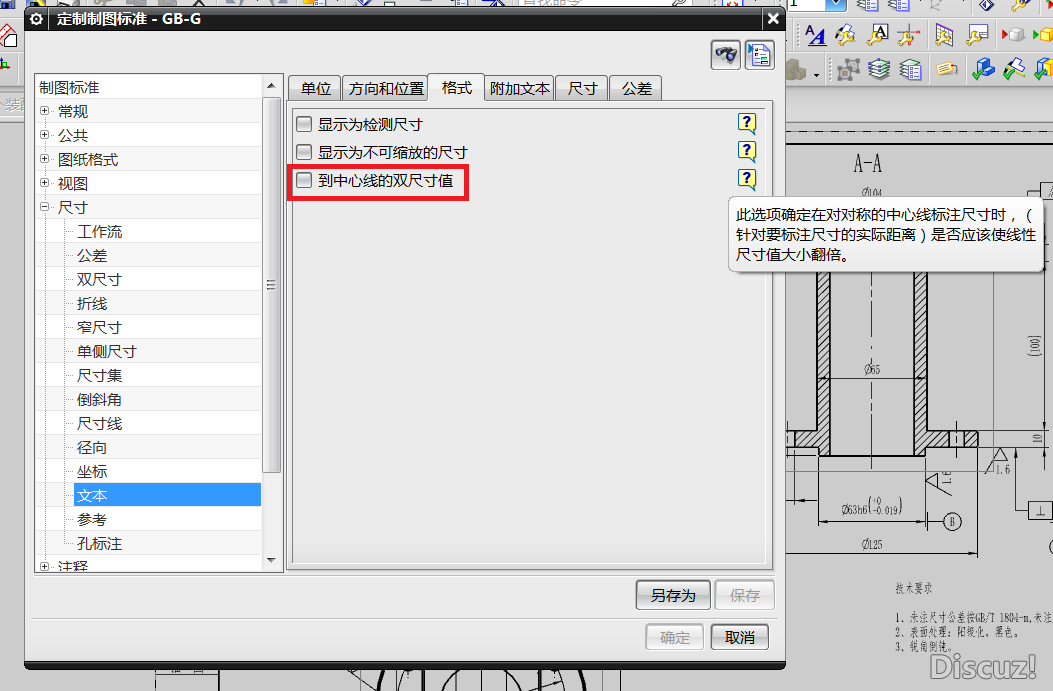

同一个尺寸,用两种标注方式标注出来的结果不一样
1 e$ ]# ?# S; y! U- m4 p+ F这是为什么呢?怎么很好的解决呢?1 {' z* u% ?' E+ ^: J

出现这种情况应该和用什么标注形式没有关系,应该是拾取点的问题,你试一下拾取孔中心点和孔中心线是不是出现这两种情况,是的话以后标注的时候注意UG的这种特性就行了。

对 用圆柱尺寸标注时选孔中心是正确的,选孔的中心线是不正确的  而竖直尺寸就没这个情况

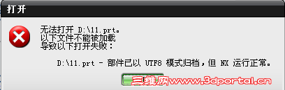

 楼主| 发表于 2013-6-28 15:46:51 | 显示全部楼层 来自: 中国江苏无锡
skzyhh 发表于 2013-6-28 15:32 static/image/common/back.gif) @# O6 A* \( O  g/ v/ M& [
是这样子了
! x+ _) u6 O' f7 G您的附件打不开

发表于 2013-6-28 18:26:39 | 显示全部楼层 来自: 中国江苏苏州
什么原因呢?
9 b% D' F- y1 J6 F- Z  ?我用的好压软件

是好像有这么个问题,只要是“圆柱形”尺寸标注就不能选取中心线,而且不能在中心线上选取点对象,否则测量值是2倍. l9 n" Y  x0 V8 S
这不是文件问题,是软件本身定义问题了。/ ^! B# {! p6 ~( ~, V
如果坚持用“圆柱形”尺寸标注,只能做到选取对象一定不是任何跟中心线有关的对象:点、线,只能选取实体轮廓对象。当然我觉得这样子还是会出问题,因为当你选择习惯了以后,有时候会注意不到这个情况,尺寸出错是麻烦事。
) P6 ?0 k$ F9 g& O避免出错我觉得还是选用其他方法,用自动判断尺寸或竖直尺寸,在尺寸前加直径符号,即便漏标符号,至少尺寸数值没错。这个最简便了5 l$ ~  _# G: g

发表于 2015-7-21 11:08:54 | 显示全部楼层 来自: 中国湖北武汉
! z( m2 w7 Z+ m2 r5 a原因在这里,如图:$ [  F8 F2 U3 t
