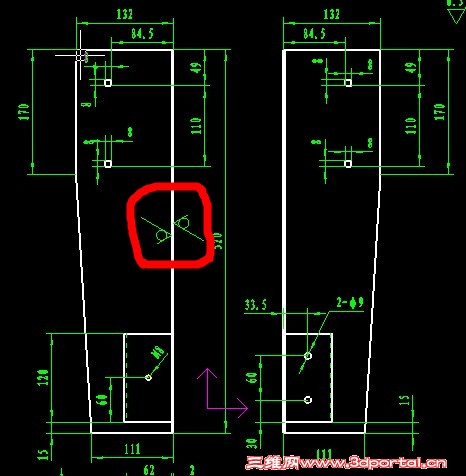

图中红色线条圈中部分
图中红色线条圈中部分
图中红色线条圈中区域内的粗糙度标注是表达什么意思?

3 ]& {% d/ @0 S7 D6 m# H- W一般表示侧板两面都不加工。图没截全,这两个视图是一个整体吗?还是两块板,如果是两块板,在引出标注厚度的引出线两侧标不加工符号,表示两边都不加工。

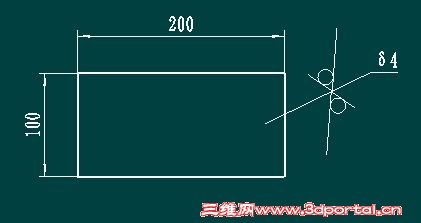

请看此图:

非加工符号,如果上面有数字的话就是:不靠切削的方式获得的光洁度。

非机加工,粗糙度原材料保证

非去除材料加工方法,但是两个对称标注需要根据完整图纸来解

机械零件图中标注该符号表示不需要机械加工,即保持原材料的供应状态。
