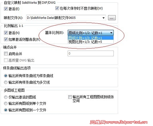

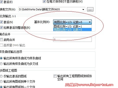

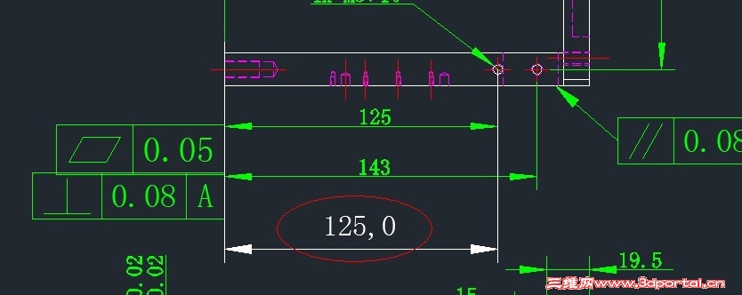

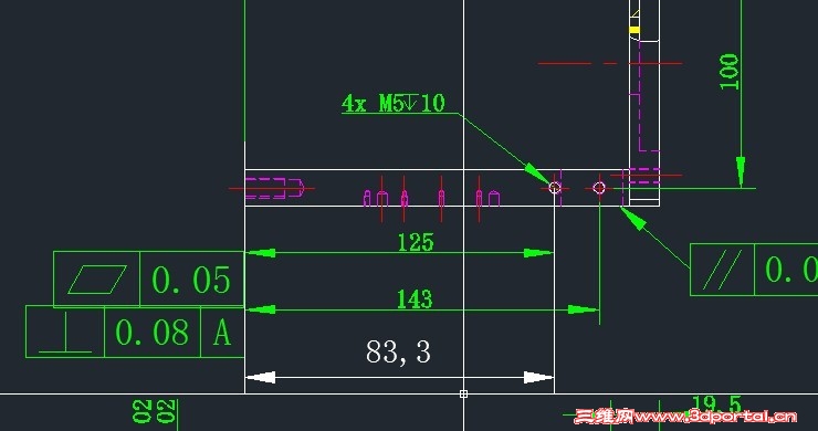

3 _8 _7 p  T, ]  [在转换CAD时候,如果选图纸比例为基体比例如图1的话,,转出的CAD结果是图2这样(注意对比白色的标注尺寸)。。( {) ^% d2 P. O* A1 Q% C: F$ P

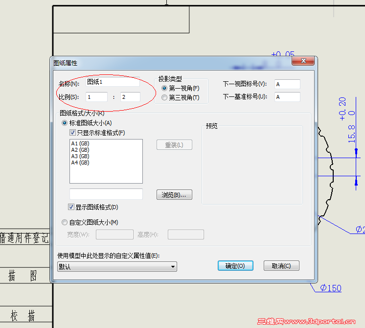

如果这样图3选的话,那么转换后,是图4这样。我是想要图3、图4的这种比例结果。+ t! l  V& v$ c7 I5 Y3 x  V* h- _

, _. _/ }' u8 O# \  l; x  T怎么说呢。。2 _# S' V( k0 l. Q
在出图时候,SW自动为你选择一个视图比例,例如是1:2,那么图纸比例也自动变成1:2., A3 Q! U3 n( d4 F2 N+ v2 Y+ B: i
其实我这情况出现,是,当软件选定1:2比例后,我自己觉得不好,
4 @1 p: n3 Z. [2 n9 Q手动把视图比例改成1:3,这时问题才有,因为此时图纸比例就是1:2的。

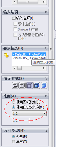

发表于 2013-6-21 12:12:34 | 显示全部楼层 来自: 中国陕西西安
arcool096 发表于 2013-6-21 10:18 static/image/common/back.gif
& p" \; I9 J* i' ^没太明白你意思,
; J4 [' \: M+ D" P+ n( y我是在这里改比例的,你意思是这样不对?
6 C- L* H$ C+ N( S: P* J+ H
选使用图纸比例,你这样就会很麻烦的

 楼主| 发表于 2013-6-24 11:43:45 | 显示全部楼层 来自: 中国北京
shuiyuhan2007 发表于 2013-6-21 12:12 static/image/common/back.gif
" l* V' f9 V# i0 A5 p选使用图纸比例,你这样就会很麻烦的
7 r, u: }# H# ~% ^9 g2 m# U  b你意思是这样改吗?
