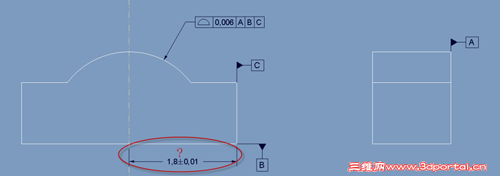

[已答复] 关于面轮廓公差的讨论(设计尺寸公差与几何公差的关系)
发表于 2013-6-19 21:04:41 | 显示全部楼层 |阅读模式 来自: 中国江苏苏州
本帖最后由 zl201o 于 2013-6-20 22:34 编辑 3 W9 O. V. t$ B/ L& N1 Q/ F
1 x8 r: }4 d' B2 N说明:
; i: \4 d) {: w1 i1. 图中所示,仅为说明问题,所以尺寸/尺寸精度和基准未显示完全4 D. X* o- E6 ?" r& k
2. 相关结论实时发布
: ^6 M) g9 E2 w8 N. `8 J. d* q3. 随意交流;可以是全部,也可以选择一个,谈谈你的看法,
# ?: M4 @! d5 A5 I" `1 ?# J) V% k: m1 @$ m; m( |" T
交流内容:
& ^+ U" @5 ?7 Z2 x9 E, i. ], ?

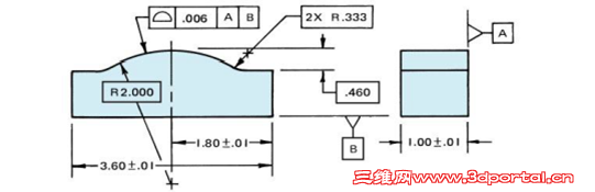

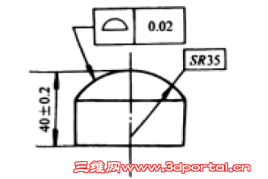

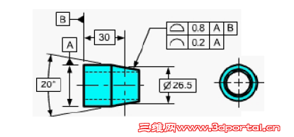

' x$ d! W1 _6 `8 @3 Q问题1:图中尺寸60能有尺寸公差吗?如果有,图中的面轮廓&线轮廓的公差与尺寸公差的关系(小于/大于)?
1 H" F/ D6 Q0 }# s% Y# o0 B问题2:尺寸SR63能加公差吗?& h" T7 p) G- a; \+ ]9 w. S
问题3:添加基准C后,尺寸147.2的公差还能保留吗?
' f4 a- _2 m- v7 o- _; |4 l* }----于6/20更新显示图片
4 l+ T. _! _* g. a尺寸60更新为26.5; 尺寸SR63更新为SR35; 尺寸147.2±0.01更新为1.80±0.013 c$ D9 n7 @$ E# H+ f) `: m8 X
(请见谅,之前的图比较粗糙,所以更新). f7 V: u7 {2 X. _3 k

问题1: 不能有公差。: d- ~. W) y( w; ^: R8 i% z
问题2:尺寸SR63还是不能加公差。
; l1 k9 T4 Z: I7 q问题3:尺寸147.2的公差不能保留。
; r9 O) n( D0 \7 d6 \3 N5 W+ o: H3 n& M7 h! ?& [" N9 \
面轮廓公差、位置度公差所对的尺寸都是理论位置尺寸,所以相关尺寸都不要公差。

发表于 2013-6-20 16:23:22 | 显示全部楼层 来自: 中国湖南岳阳
尺寸公差和表面轮廓有关联。
: T: c% A- X/ {/ D7 B1 G如一个圆,可以用尺寸公差控制形状误差。
发表于 2013-6-20 17:26:53 | 显示全部楼层 来自: 中国浙江杭州

/ \* Y5 P9 Q- v' H+ q, R4 b  J5 V) V6 u轮廓度是无所不能,包罗万象的,哪怕尺寸公差,一样可以用这个。只是真标出来,有多少人能真看懂啊
