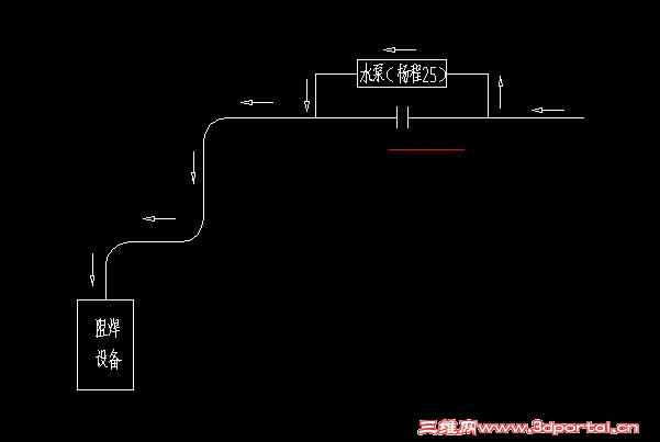

最近单位新购阻焊机,新设备对水要求较高。说明书上要求水流量要达到18L/min、水压3-4。但家里水流量为100M3/h,设备入口处水压不足3个。水路上有大泵一个,杨程25。但是管路到新设备之间有三个90度转角,会有怎样的影响?如果更换成杨程40的大泵,会有所改善吗?

水泵的扬程和流量是有对应关系的,需要的流量越小,水泵可提供的扬程越高。但水泵的曲线涉及最佳效率段,选择工作点时应保证在最佳效率段。" W( H) s! f% X8 _  R1 o* P
要求的18L/min=1m3/h, 你们现有的泵实际流量很大,需要增加球阀增加来增加扬程、减少流量。工作中三个直角弯会增加一定的压力损失,但根据经验,影响很小(除非是口径非常小,类似于一个节流孔,且弯非常不平滑). N$ `  u! F6 J3 ?  \& y) r
建议你查下现有水泵的工作曲线,最好发上来让大家帮你参考下。$ l9 q# |+ _) ]3 x( F$ k4 N) I; z: v. O

你想利用的泵都不合适,主要是流量太大了,选一个压力合适的小型泵,流量1.2m^3/h,就够了,既节能又适用。如果当地的自来水压力够了,直接上自来水就更简单了。

设备验收的时候,就是用小泵带的(扬程40的自吸泵)。但车间现在共八台设备共用一条水路,如果加小泵,其它设备的水流量可能会减小,所以准备更换大泵。当然,我对水路不是太明白,不知道会不会有这样的影响。
1 L9 ^, ^0 a( S" ~, R再问下,如果要换大泵,40杨程的够吗?现在水管是直径20mm的。

, m6 C" f/ R, G水泵的扬程(压力)并不是固定的,与流量有关,流量与扬程的关系用一条特性曲线来表达,当流量减小时扬程就升高,当流量大时压力就降低,若的流量足够大,可通过减小流量来提高扬程。当然选泵时不管是流量或是扬程都要留些富裕量。因系统有阻力损失,泵运行时间长了由于磨损容积效率会减小。

楼主还是把你们并联设备所需的流量和压降列出来,然后再贴个水泵的特性曲线图。这样大家才好给你建议,不然没办法的。

楼主可以使用现有的系统,直接安装阀门控制即可。
