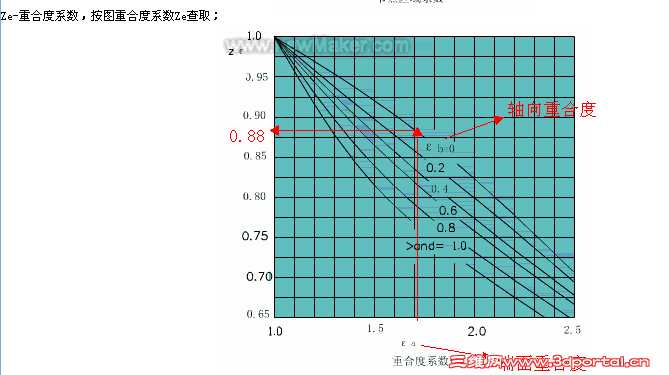

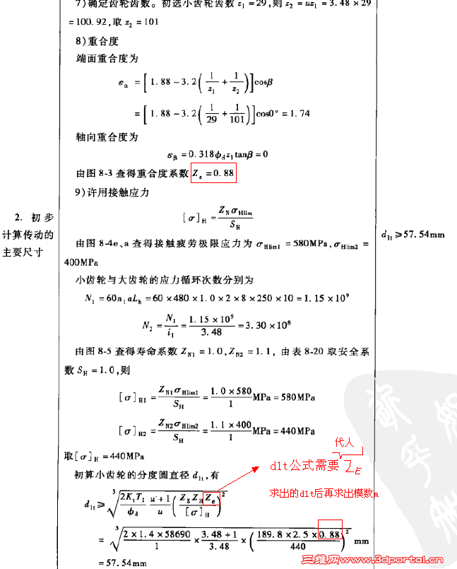

书上例题写端面重合度公式=(1.88-3.2(1/z1+1/z2))cosB# W* K2 @  u3 [/ r* W2 q9 [% m
: ]7 T, e  U' X. W
轴向重合度=0.318Φd*z1*tanB
: x; \% B0 P# @3 N
! A# ?/ j. k- J: ^B是螺旋角,z1 z2是齿数
/ I2 o1 o4 m3 ?1 I/ @. R3 m
4 u6 q$ d: {% L6 C8 v8 V1 Z例题中是直齿轮B=0, z1=29   ,z2=101   代人公式得端面重合度=1.74,轴向重合度为0
8 Z. x  x, Q: X* B$ ^
: s/ _( j7 k  s- L9 W4 o* m6 \最后查表得出重合度系数为0.88# a  b2 A  f8 I& L8 F9 |
/ L; P; h1 W4 V  Y9 f9 n想请教大侠这个公式一般运用在哪些场合,是不是只能用在直齿轮和斜齿轮上,锥齿轮可以用吗. w* _+ r1 G/ [/ G9 J$ N- D2 V  e

圆柱齿轮(直齿、斜齿)和锥齿还是有区别的,参考计算软件。

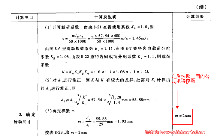

! O' ~3 H" Y) t有个地方还想再请教一下,一般前辈们在设计减速器的时候需要向资料中那样一步步查表算出模数吗?
% C) f! l- K# r# u
4 v- v- g9 g$ H& {& m版大excel资料中,模数是需要初定的,初定好模数后重合度就能自动得出了,而书上正好相反,是先算出重合度再推算出模数& O! e) L6 ~" B5 L" J

发表于 2013-6-21 10:07:46 | 显示全部楼层 来自: 中国湖南岳阳
书本上的计算公式当然没有问题,但现在有计算软件可以利用,输入各种参数后立马就有结果,包括强度是否合适、重合度是否符合预期等等。
