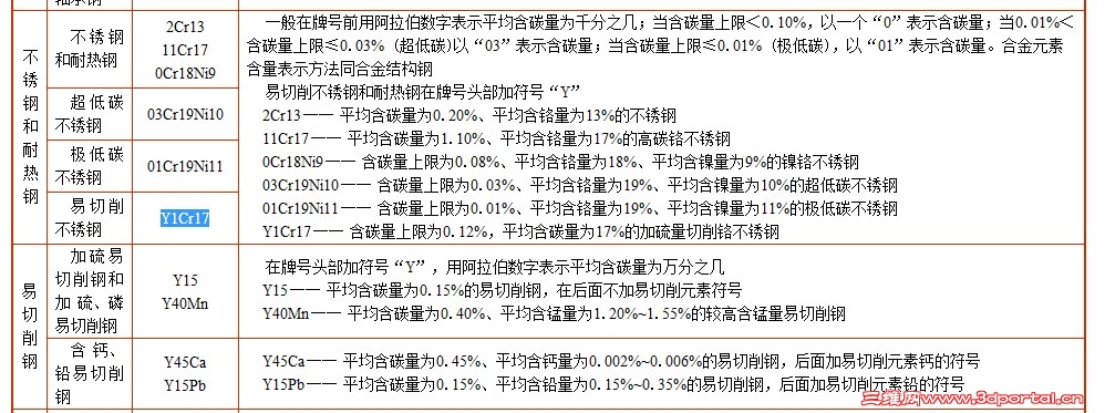

发现sw的材料里面有Y1Cr18Ni9,Y是什么意思?
发表于 2013-6-20 11:10:24 | 显示全部楼层 来自: 中国湖北黄冈
Y表示易切削钢的意思,钢中硫的含量较普通钢要高一些。
驿马狂奔 + 2 应助
 楼主| 发表于 2013-6-20 14:05:38 | 显示全部楼层 来自: 中国北京
谢谢。那么价钱是高一点还是低一点呢?
发表于 2013-6-20 16:21:10 | 显示全部楼层 来自: 中国山西太原
不锈钢按加工方法分为两类,一种是压力加工用不锈钢,另一种是切削加工用不锈钢,前面带Y的就是切削加工用不锈钢。价格比普通奥氏体不锈钢稍贵一点。
驿马狂奔 + 3 应助
发表于 2013-6-21 16:09:37 | 显示全部楼层 来自: 中国湖南岳阳
加硫易切不锈钢。
驿马狂奔 + 3 应助
