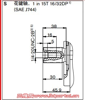

花键轴,1 in 15T 16/32DP (SAE J744)
2 k; w7 r. C* ^& _& ZANSI B92.1a 30°压力角,平齿根,侧面配合,公差等级5。
* w' o7 B0 K1 P$ |7 v; H8 K/ d' M
  ?' K2 d/ K7 Q% z0 B9 {5 g; s5 ?5 O( f. W: ?. Q) W/ C
这个花键的具体尺寸是什么啊

恕我眼拙,我怎么看楼主主要想表示的是轴端的中心孔吗

时光不能倒流 发表于 2013-6-22 20:34 static/image/common/back.gif
5 E$ M9 g5 Z+ T0 C9 W' a恕我眼拙,我怎么看楼主主要想表示的是轴端的中心孔吗( I  n& s) M$ }8 B7 r
8 C: r' Q+ `* |0 o
) r) a) K  s% D* N" |  M# rANSI B92.1a 30°压力角,平齿根,侧面配合,公差等级5。这个的意思

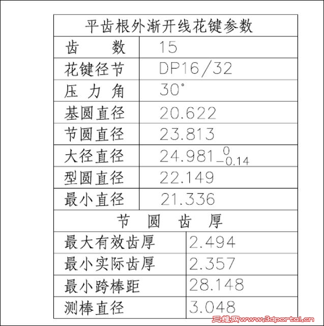

发表于 2013-6-29 01:50:03 | 显示全部楼层 来自: 美国
给你个表看看
驿马狂奔 + 5 应助
 楼主| 发表于 2013-6-29 08:27:22 | 显示全部楼层 来自: 中国重庆
wjk8399 发表于 2013-6-29 01:50 static/image/common/back.gif' F2 ~( P& w9 O" U9 z; o
给你个表看看
# A; s7 s; e* H+ @  H9 [" @" ~
非常感谢!
