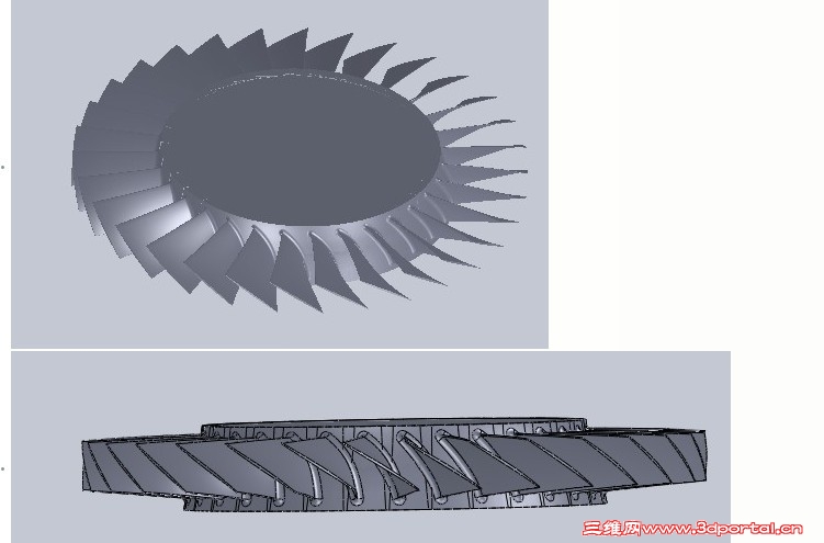

制图时候遇到困难了,这周围的叶扇要如何画呢???急!!!~~~~~~

用3D草图作为路径扫描~
发表于 2013-6-20 18:05:31 | 显示全部楼层 来自: 中国江苏无锡
画好一个后圆周列阵就可以啊。
发表于 2013-8-17 17:40:13 | 显示全部楼层 来自: 中国江苏无锡
叶片貌似一般设计时候有很多参数的,只要知道这些参数的定义,做建模就不难了,我认为离不开放样
