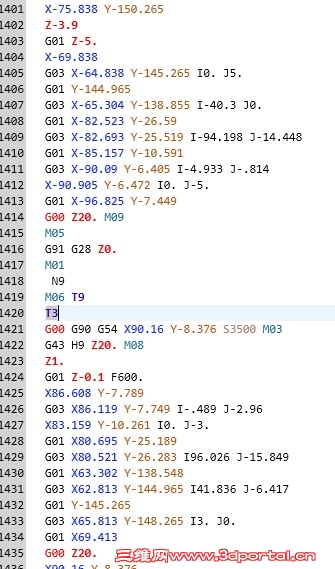

[求助] 法兰克高速机换刀错误
发表于 2013-6-20 21:43:15 | 显示全部楼层 |阅读模式 来自: 中国江苏苏州
提示 PS0347换刀指令错误(在同一段)
- g7 g7 K, }9 w- U* Y4 S; n求助 跑程序 自动换刀时100%出现.....

 楼主| 发表于 2013-6-22 06:59:04 | 显示全部楼层 来自: 中国江苏苏州
18925061385 发表于 2013-6-21 22:17 static/image/common/back.gif6 G) ]0 B$ P/ z: i
是你后处理问题了
+ E/ G' x, H; r- N
%6 g* j* y, T- `3 ^) v
O0013 z8 k5 T) G2 Y' O; v
G0G17G40G49G80G90) N' M& c/ \0 k' W
T4M6( }6 R  F- b) k+ B3 x
G0G90G54X-27.Y26.5S7500M3" S/ F* P( a3 A/ P% f
G43H4Z20.M8
5 i! O. H  O. Q+ c4 X* q- B2 a/ b( HZ2.2 P: H# d( `8 X: P1 `: P' d
G1Z-12.F500.
6 h1 u) V) a: p" w, N5 c) n1 dY19.5F3000.
" T; R0 m& @0 Q0 h1 j0 |( U6 V+ ~* _G3X-25.Y17.5R2.. ~6 s8 J' F' i, h6 V( g
G1X25./ ]/ e5 d8 F. T, o9 P0 C/ p5 i& A
G2X30.Y12.5R5.
' ^" k. ?7 h. r& m. N& lG1Y-12.59 A+ R' ]/ i$ `0 k% B5 E* }
G2X25.Y-17.5R5.- f) |  A! ?/ O" a, b4 E
G1X-25.
2 c# a9 u6 q0 p% U8 M. s# UG2X-30.Y-12.5R5., Z+ U; e( r- T5 M2 N6 h
G1Y12.5& l2 ?8 h9 f- S; C  K
G2X-25.Y17.5R5.! q1 j' N0 r# _& J$ {
G3X-23.Y19.5R2.
  M  y! y! F+ N: f5 Y+ [G1Y26.5* p# E; ?- m: _
G0Z20.  ~( @. T9 E0 k3 r* q
M52 j9 S# Z" h( `. W
G91G28Z0.M9
# c/ m* G; P4 j: X: [- i' l0 pG28Y0.
+ N& \1 D9 q6 Z7 A# o4 b8 y( yM01
, N8 {. @& P4 p8 {9 TT12M6% L# R4 S, t  b. H
G0G90G54X-5.16Y5.733S2600M3
+ t- I" i: d! [7 Q" eG43H12Z20.M83 S/ w; J6 ~& {+ C" V* p# U) t
G98G81Z-1.R2.F200.
$ s4 v- I4 a; V, |) P9 I6 oX-13.186Y2.102
8 ~, d( `! H1 Y. K+ j2 j3 x3 pX5.16Y-6.306. r, C1 @" P, g2 J
G80# T! G# }! y# p: m- N8 i& |. o
M5  m+ S/ R; e1 t4 v) y$ Z. ]
G91G28Z0.M9$ W  h' a9 r! f. s( E
G28Y0.
4 V: z. b$ H& {. B' A  MM01
& E. Q( S2 `( I! v) P7 U, ST14M6
3 g& T: Q. \+ m. IG0G90G54X-5.16Y5.733S3000M3
) v6 }4 R( i' DG43H14Z20.M8
/ o) _: k8 a9 [0 I# D" ]G98G83Z-12.R2.Q2.F200.+ s( A- q0 E& t" A. W; m
X-13.186Y2.102
- T2 G/ v9 Y; N% A! o2 hX5.16Y-6.3069 h1 o  C2 A0 B& y. [  m
G80
/ k1 M' E* }) g- l, bM5; V( E$ j: _7 S6 v8 b- U4 x: v
G91G28Z0.M99 s0 d) P0 P, S  x6 p/ Z
G28Y0.6 R7 Q# e: A7 u
M30
5 J6 A" E+ y% W2 I5 o" k& F$ \3 Z%
1 O* Q- i- q# B! w8 C) X8 C 例如这个程序第一把刀完了换第二把的时候就会卡壳..... 感觉后处理没问题啊....三凌机子跑的刷刷的...

 楼主| 发表于 2013-6-24 23:33:35 | 显示全部楼层 来自: 中国江苏苏州
ppen 发表于 2013-6-22 23:01 static/image/common/back.gif1 U5 |1 t0 y0 N% h! L
后处理有问题,少了高速加工那行数字啦
- o- g( w3 N/ z! W1 xN后面加数字么??那东西我故意去掉的....UG 出的带那玩意换刀也不行..

发表于 2013-6-28 14:56:55 | 显示全部楼层 来自: 中国广东深圳
是你程式出问题了,FANUC机器换刀前指令要加个G49,M01之前
发表于 2013-6-28 16:03:04 | 显示全部楼层 来自: 中国台湾
9 r, }9 j+ E. g! M2 x$ L
他夏了夏天 发表于 2013-6-28 14:56 static/image/common/back.gif! ^7 ]9 m# J9 D7 i7 G1 h
- h4 }; i' S4 b1 A9 X3 g: c1 Y6 z這是正解,樓主有用G43(刀長補正),用完後,要用G49(取消刀補)結束。  ]7 {& o/ U& N2 x* L( ~5 B
每次換完刀後,銑銷前,要有G43,結束銑銷後,換刀前要用G49結束正在使用的刀補。

每次換完刀後,銑銷前,要有G43,結 ...
7 Y! T* B+ p! L: n/ b我的也是法蘭克的,換刀不需要G49的啊
发表于 2013-6-28 22:33:01 | 显示全部楼层 来自: 中国广东深圳
GP88 发表于 2013-6-28 17:06 static/image/common/back.gif$ B1 F- Q% F/ d. I4 N  f
我的也是法蘭克的,換刀不需要G49的啊
7 p5 l) e/ C8 y8 j. v! Y, p* l6 r
并不是所以得都要G49
6 V5 c( P( F) \* U一般高速的都得用上   机床系统设置了的
