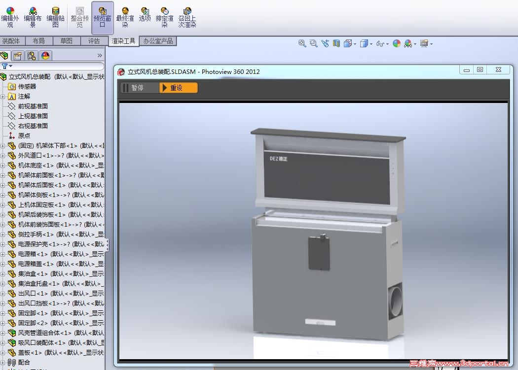

我以前用2010版本的时候桌面有个photoview360的快捷键。现在用2012桌面就没有了?难道变内置的了?* [, L6 [4 g5 ~/ u6 G8 z
4 o" {8 a1 g( T1 N9 |
打开后也就如下图所示....怎么也找不到编辑窗口,上色啊 选材质的那种.难道是软件安装的问题吗?
& s0 [; r9 n' I) G! O" k
1 z5 t( v/ b8 n% O我觉得应该不是电脑配置的问题. 高手们多多指教哦!~

已经集成了

11版之后就没有独立的photoview360,成为一个插件了,把photoworks换下场了。

那要怎么渲染啊?请高手赐教!~

请高手赐教下!~那我要怎么渲染出逼真的效果?这个插件里面都没有编辑功能啊?要咋整?
